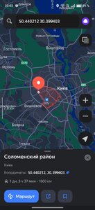

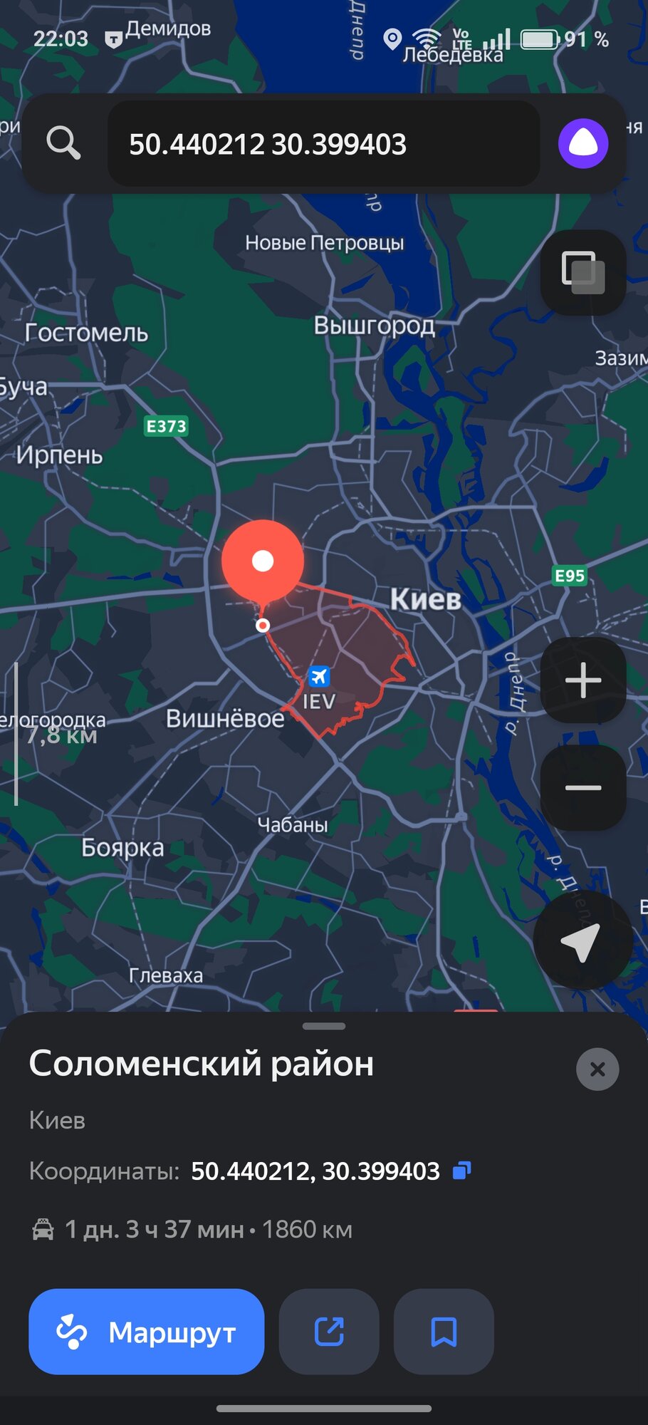

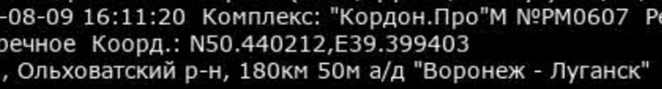

а вот координаты ведут в Киевскую область.
забил координаты 50.440212, 39.399403 в Яндекс.
Ведут в Воронежскую область
так что зацепки, если место соответствует, нет, увы

Да, чудеса навигации. А с телефона меня вот так закинуло.
Ок, пойду тогда в тему мобильных засад отпишусь.
Предполагаю потому что в комплексе координаты могли быть введены вручную, а не измерены на месте, а ваш телефон проводил измерения в реальном времени и на него действительно мог повлиять спуффинг, со всеми вытекающими для "радардетекторов", основанных на загруженной в них базе камер и измерении координат в движении, не говоря об измерении своей скорости по GPS
Не, это глюк Я-карт, походу. Я координаты вбил уже вручную из Постановления, но без "запятой" между координатами. Видимо, это и проглючило в Я-картах на Андроиде.

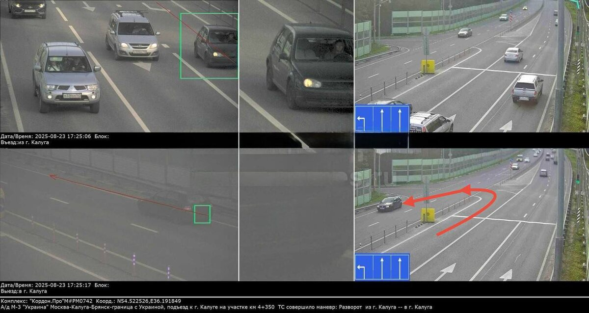

Фиксация разворота, разрешенного знаком направления движения по полосам (Кордон Про М)

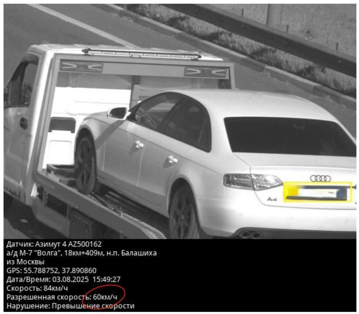

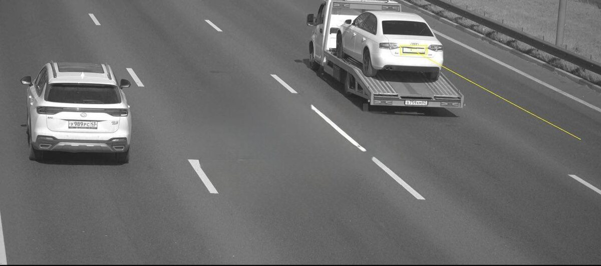

Традиционно фиксация ГРЗ перевозимого эвакуатором автомобиля (Азимут)

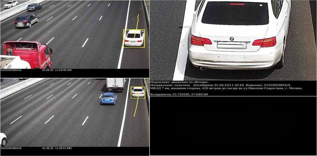

Остановка на обочине как движение (очевидно Стрелка)

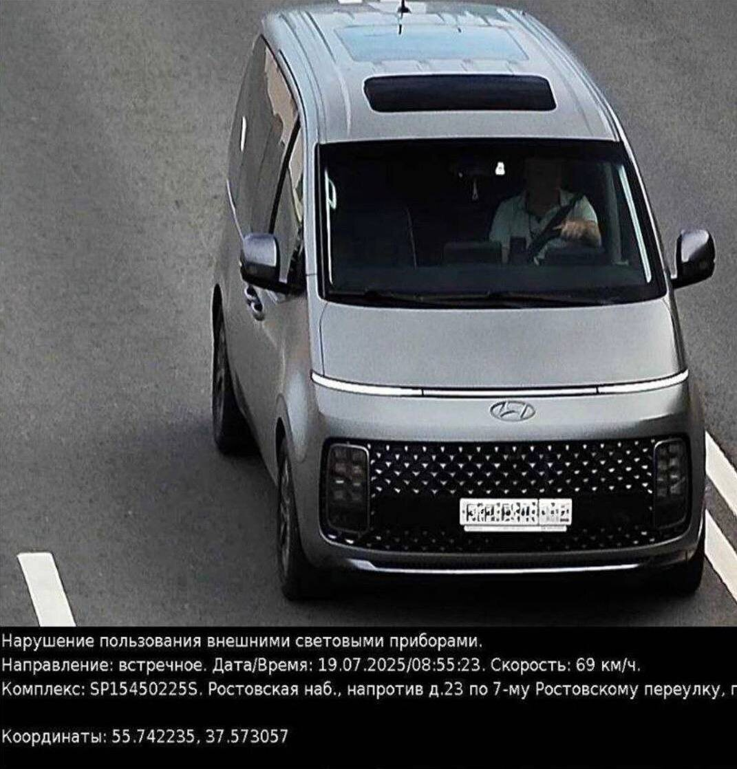

Камера не видит световые приборы с узким (по вертикали) пучком, в данном случае ДХО (Тоже вероятно Стрелка)

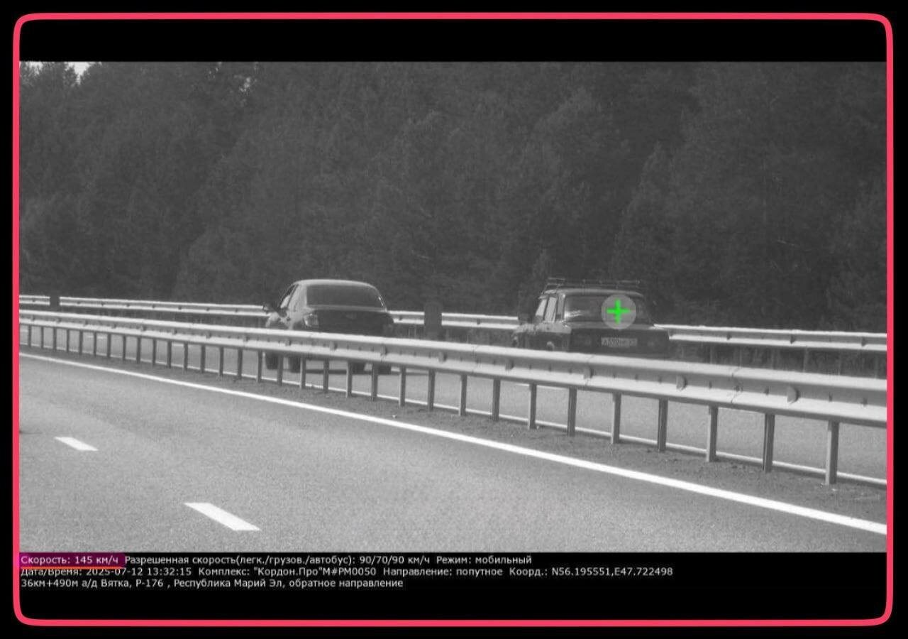

Описано как присвоение скорости другого автомобиля (Кордон Про М в мобильном режиме)
собственнику ВАЗ 2105 пришёл штраф за превышение скорости, камера посчитала что пятёрка ехала со скоростью 145 км/ч, но водитель утверждал, что он двигался со скоростью 80 км/ч, а скорость на фотоснимке это скорость опередившего его автомобиля Лада Гранта.

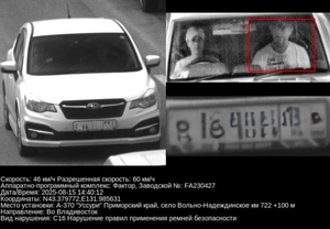

Еще один материал из подборки, пропуск явно видимого ремня камерой и затем инспектором, приводить не стал

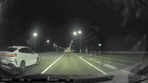

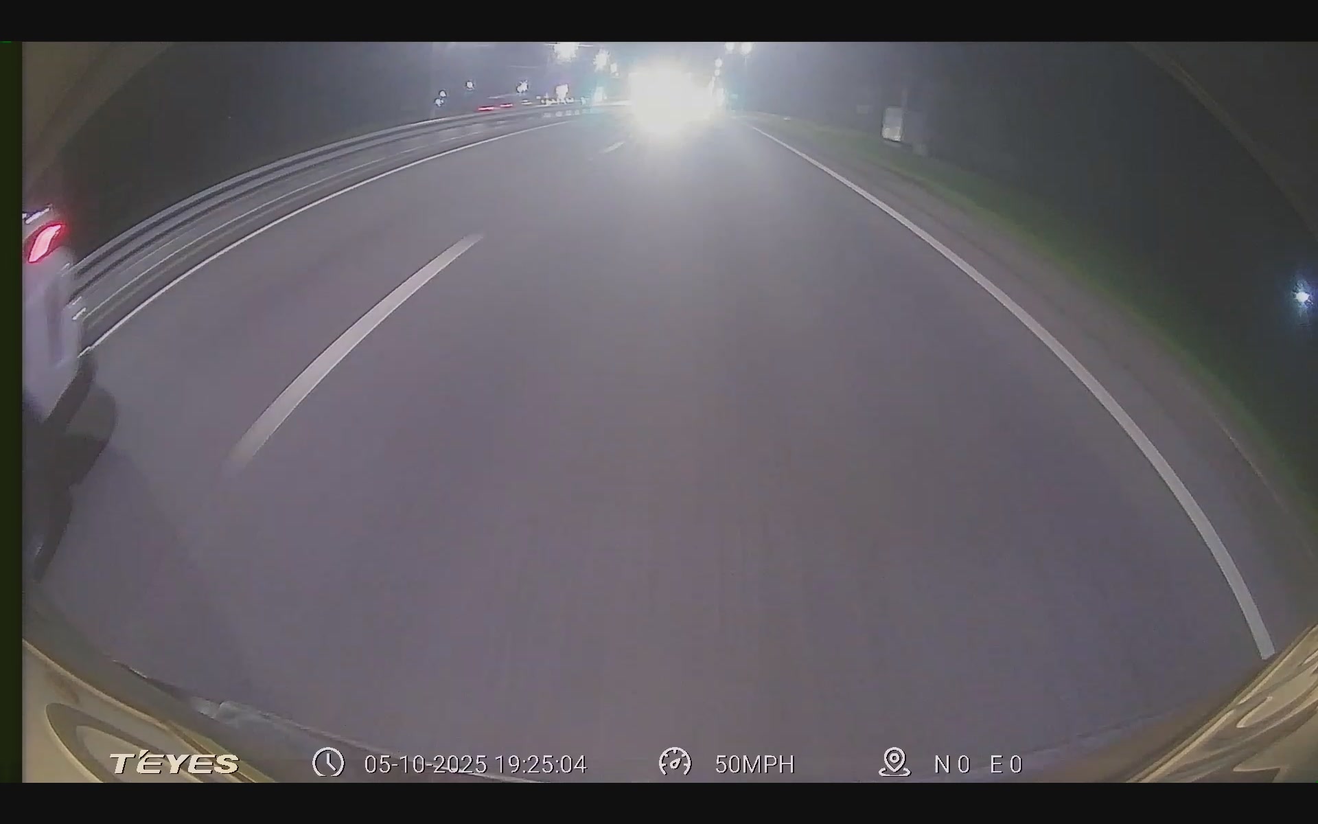

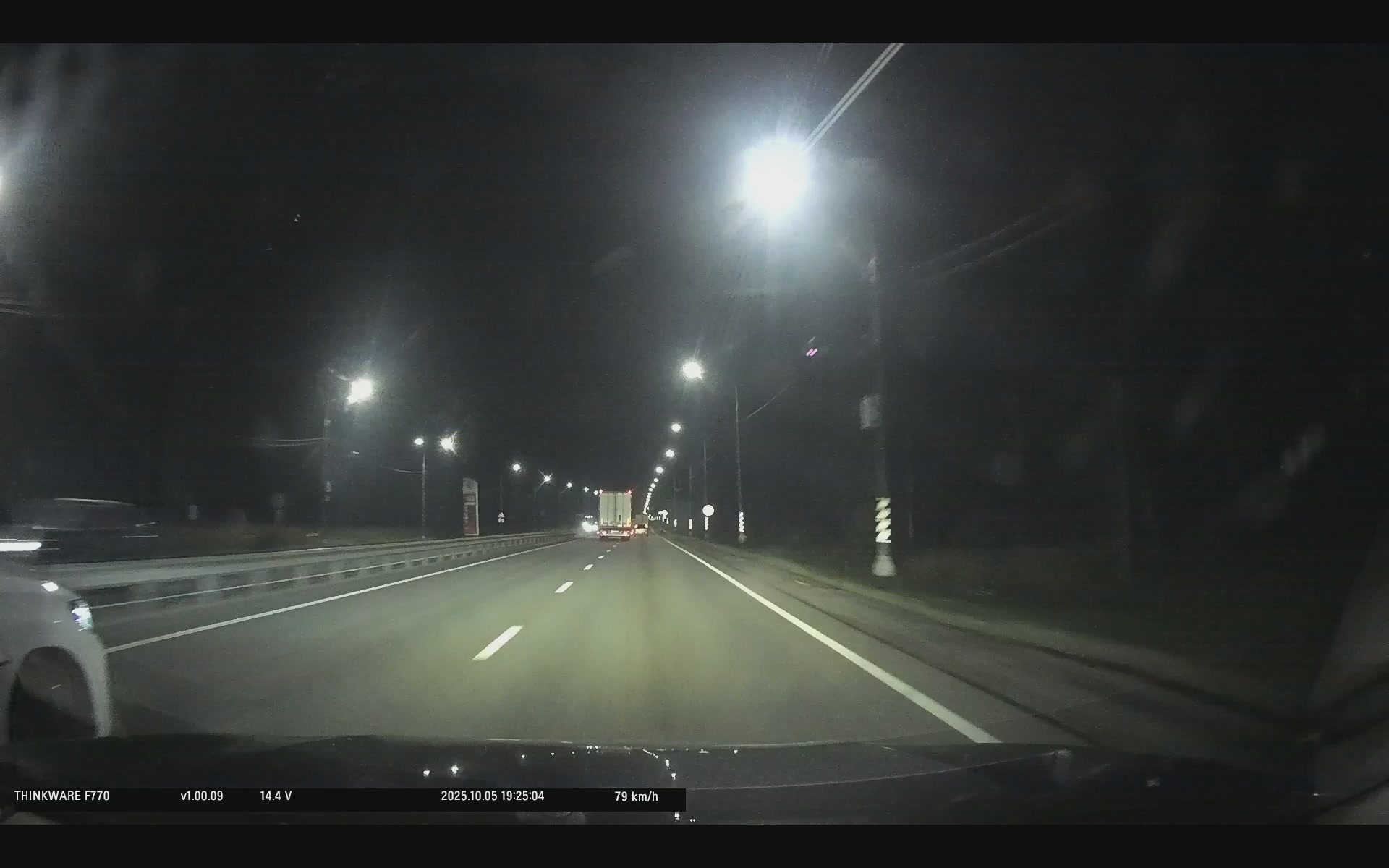

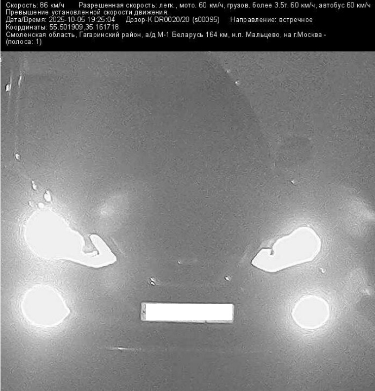

Камера Камеры ГИБДД на карте speedcam.online | , 6826. Маломощный
по адресу МОСКВА-МИНСК "БЕЛАРУСЬ", 164 км, д. Мальцево, Гагаринский р-н, Смоленская обл
Дозор-К DR0020/20, заводской номер DR0020/20, свид. о поверке № С-Т/02- 12-2024/394828151, действительное до 01.12.2026 включительно
Завышает скорость примерно на 6-7 км/ч
Штраф оплатил сразу, теперь обжаловать не получается. Да и не стал бы даже писать здесь, если бы 82км/ч нарисовали. Действительно, "на грани" ехал. Но камера намерила 86км/ч.
Мои независимые друг от друга, но "не сертифицированные и не поверенные" адвокаты показали иное: Видеорег Thinkware F770 передняя камера (79км/ч) и магнитола T`eyes CC3 задняя (50mp/h). Последняя как-то проглючила, и я забыл в км/ч скорость перевести, показывает в mp/h.
PS Сразу исключу возможное предположение касательно белого BMW в соседней полосе - он двигался медленнее. Fragment of REC_2025_10_05_19_24_34_F (19-25-01 - 19-25-05).gif

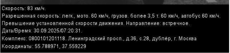

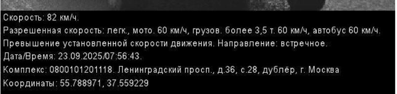

Всем доброго времени суток.
Начал периодически получать штрафы с одной и той же камеры, мимо которой езжу каждый день на работу и о которой знаю. Скорость здесь держу не более 77-78 км/ч. Такое впечатление, что камера явно завышает скорость на 5 км/ч, так как штраф приходит на 82-83 км/ч. Вот сегодня задумался, что пора снижать там скорость, так как переспектива получить еще пачку аналогичных бумажек не радует.
А куда вообще можно пожаловаться на некорректно работающую камеру и где можно запросить сертификат о ее последней поверке?

Дополню, речь в сообщении выше идёт о камере на дублере Ленинградского проспекта в область возле метро Динамо.

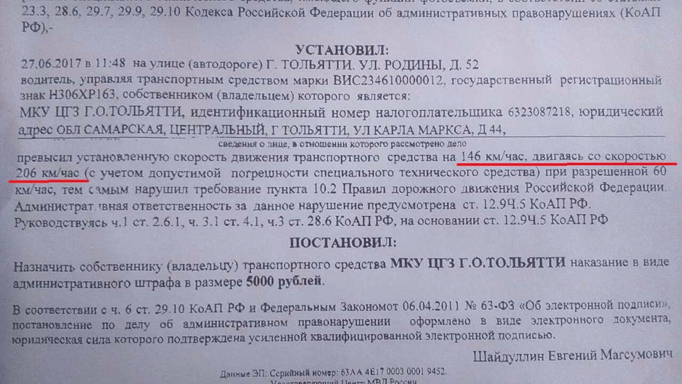

Пока искал информацию по случаю в Миассе, нашел материал 2017 года )
Там в МЧС пришел штраф за скорость Нивы 206 км/ч
Объяснительная руководству прилагается
