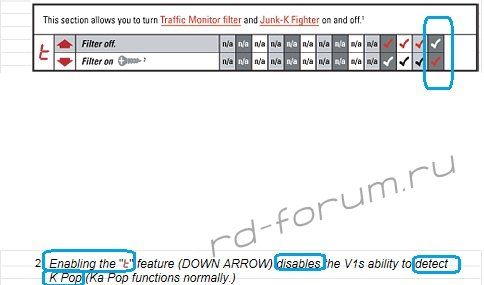

Ткните носом, какие фильтры в нем нужно отключить?
Фильтр датчиков трафика точно надо отключать, иначе КРИСы перестаёт видеть.:) По умолчанию он был включен. Больше, вроде, ничего отключать не надо,- остальное по желанию.

... какие фильтры в нем нужно отключить?
Вот в этой настройке (маленькая латинская "t") деактивировать фильтр, твой столбец крайний (синим выделил), ибо с завода он именно с .8945 идет ВКЛЮЧЕННЫМ:
Причина объяснена в нижней строчке: при включенном фильтре вырубается режим K-pop для К-диапазона и все КРИСы (и прочие) "внезапно" становятся стелсами :p.

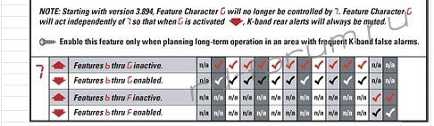

Еще о небольшом отличии .894х от более ранних. Теперь приглушением сработки в тыл можно управлять без активации всей группы настроек приглушения в функции "7". Т.е. "G" можно включать и выключать независимо от основной массы приглушений:
