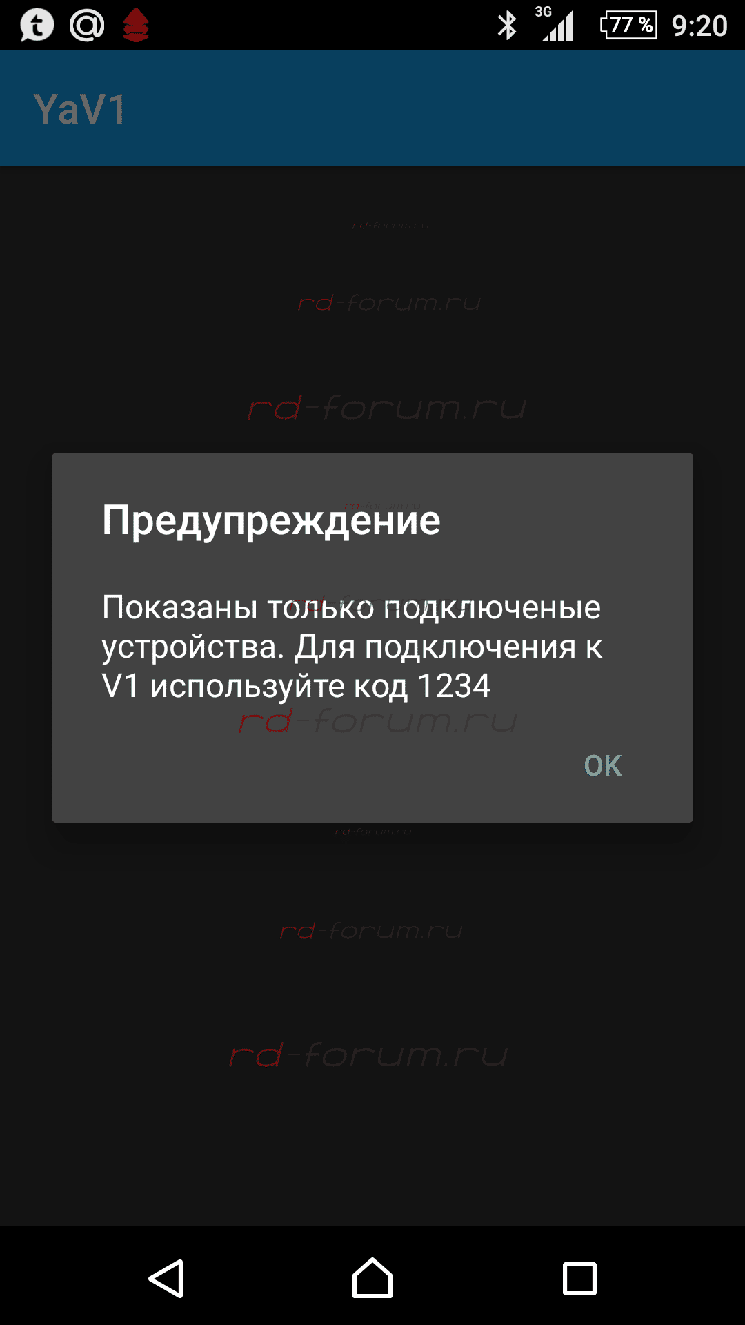

Парни, вопрос, что я делаю не так?
Подключаю V1 в прикуриватель, туда же вставляю свисток в штекер валька. Диод моргает. Запускаю программу yav1 connect захожу в пункт устройства нажимаю, появляется
Жму ок! И уже минут 30-40 ничего не меняется.
Что не так я делаю?
Запускаю сразу на двух более менее современных телефонах.
Larin037
699
V1(3.893-ESP)+V1C(YaV1)
LancerX
Спасибо, парни, разобрался. Всё работает. Теперь буду в настройки вникать.

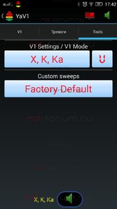

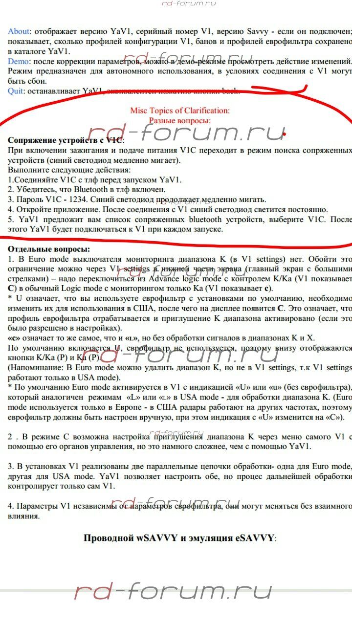

Так. А теперь вопрос. Что дает евро режим кроме расширения полосы частот в К диапазоне? Дело в том, что в этом режиме V1 перестал у меня ворчать в Х диапазоне на смарт Самсунговский. ( Х включен ). Как переключаюсь в А режим-опять повизгивает в Х.
2 689
Володь, а евро Х диапазон у тебя включен? Может поэтому и молчит, что выключен?
Включенный Ка диапазон,без возможности его отключения...
Да евро х включен. И дащже ложнячек в Х словил сегодня на единичке. Но пропала сработка на смарт в Х диапазоне. Непонятно как то. Оставить его в евро режиме что ли ? :)
Отправлено с моего HTC One_M8 через Tapatalk
2 689
Ну попробуй. С большой долей вероятности появятся ложняки в К-диапазоне там, где их раньше не было.(из-за расширенного диапазона)+ появятся сработки в Ка.
Но в твоем случае, надо выбрать, в каком режиме тебе комфортнее ( А или U)
@vovan11, @_СаНёК_, а как его быстро переключить с А режима в Евро для проверки на Кордон? И надо ли что-то менять в настройках Евро-режима? Вот в А надо в обязаловке t вверх ставить.

2 689
Через меню программирования, я другого способа не знаю.
Ну разве проверить включен ли Евро Х диапазон.
В будущем, при переходе между А и U, твои настройки не слетают.
