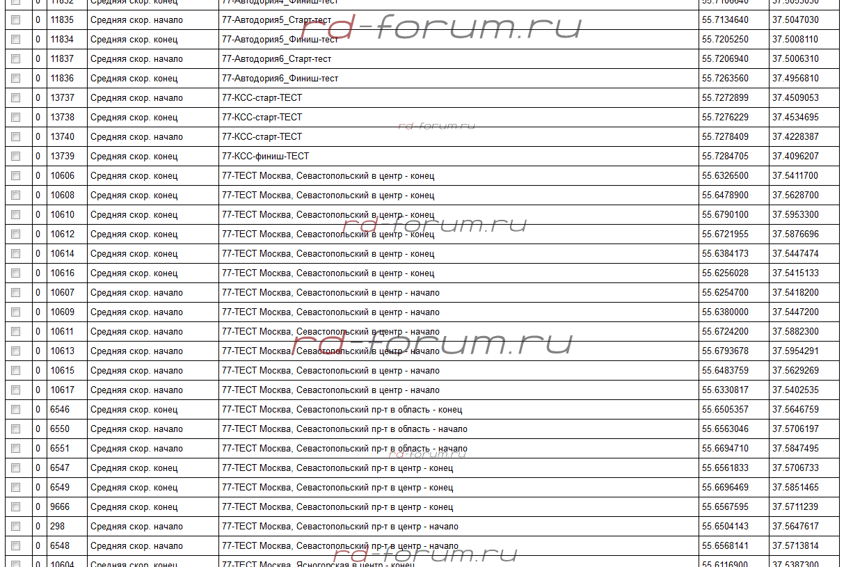

UPD: Спасибо Вовану за его базу. Импортировал ее в свою - и для ручной правки осталось всего около 150 точек (вместо 1800, как я думал изначально). Правда, это не считая удаленных камер - не знаю, нужны ли они в базе вообще...[DOUBLEPOST=1496949385][/DOUBLEPOST]Может быть, кто-нибудь в курсе, что за такие ТЕСТЫ в базе? Что с ними делать? (вопрос только к тем, кто может по сути ответить, а не выливать тонны бесполезных комментариев и ничего не сказать полезного).

Короче, я всё сделал. Ловите базу Автодорий (на сегодняшнюю дату) и базы для Супры - по базам RUS и strelki. Только для России. Ошибок не исключаю (все может быть), но что проверил - все норм. Буду благодарен за проверки и тестирования. Вместе мы доведем все до идеала!
Единственное, я не понял, что за "ТЕСТЫ" (сообщением выше) - этих данных в моей базе нет.

Ну моя база сейчас полностью соответствует базе спидкама, так как слита сегодня с него - а как там Супра что делает, я не знаю :).
Тесты - это именно для тестов. К пользователям это попадать не должно.
Контрольная цифра - если исходить из состояния right now, в ней должно быть 1236 строк.
