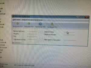

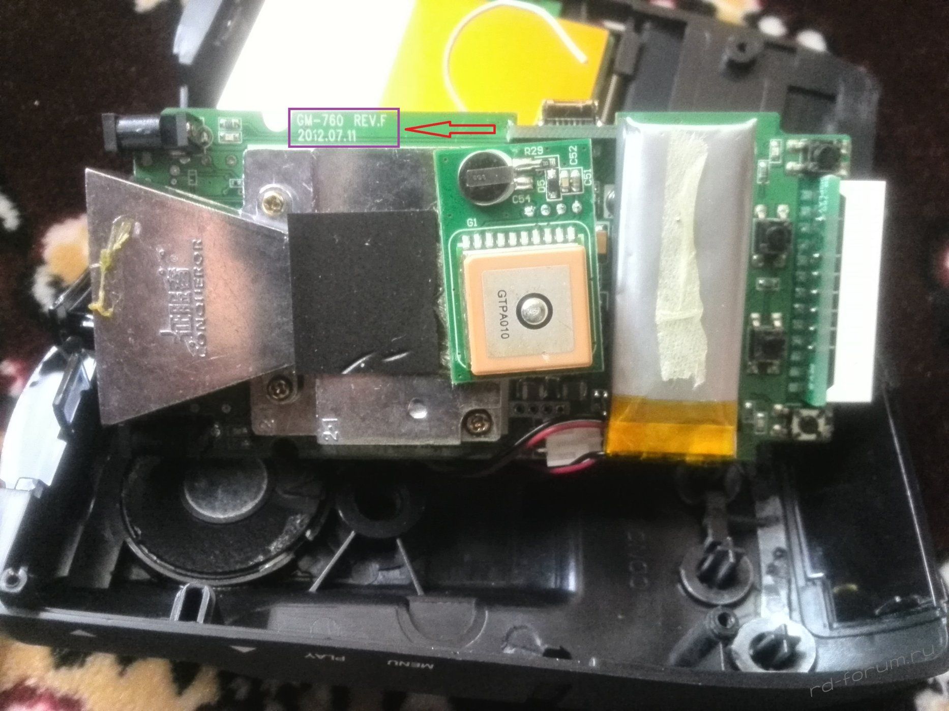

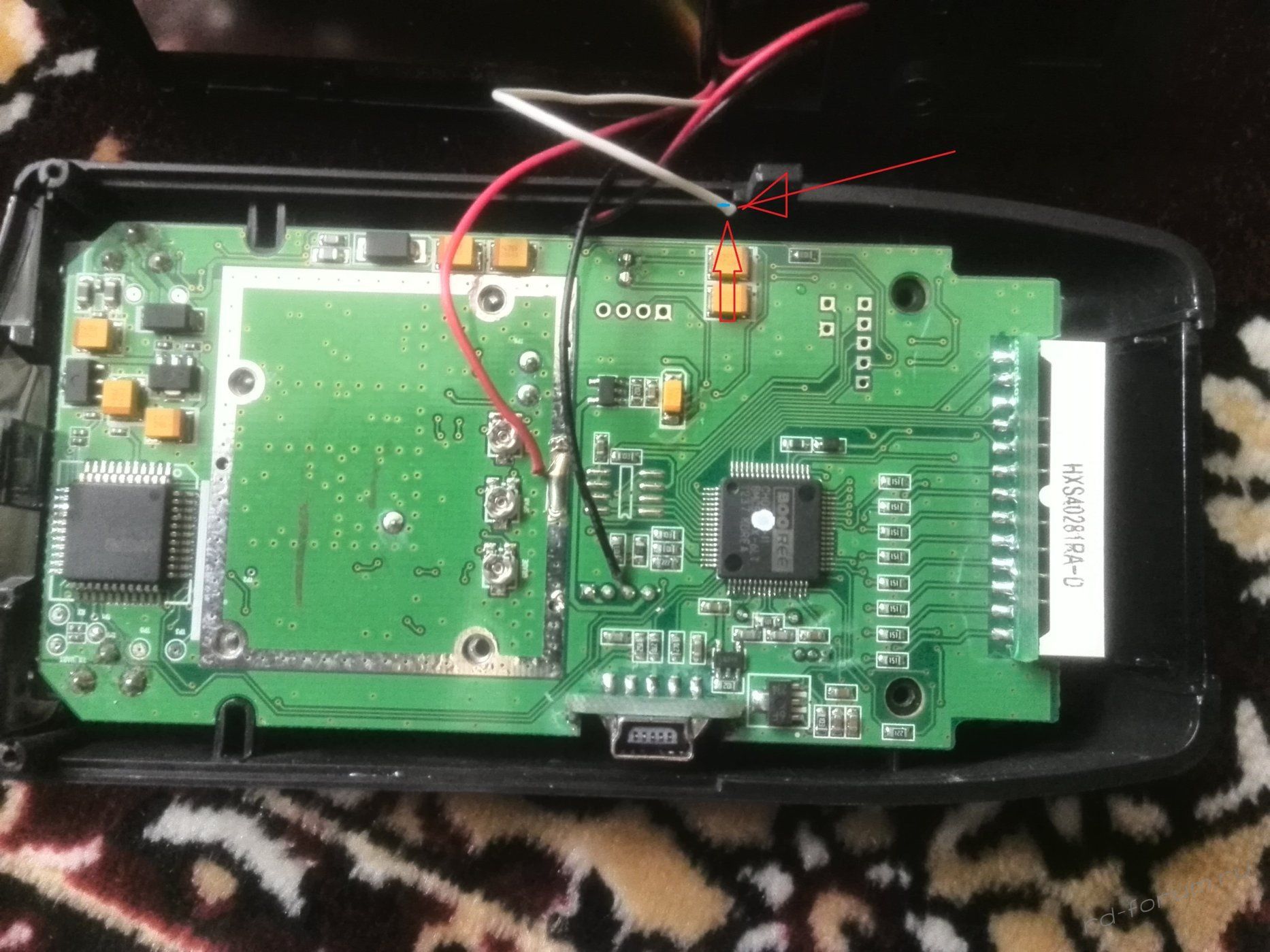

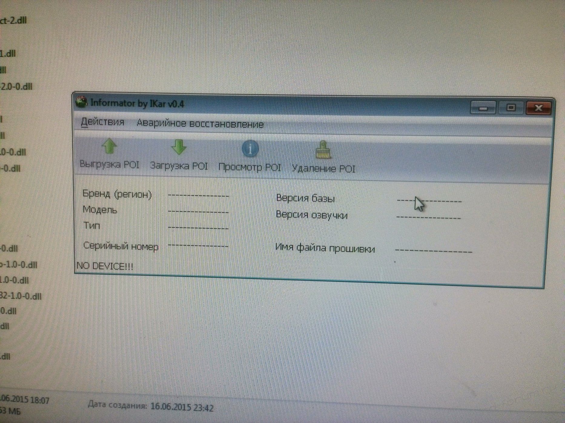

Приветствую! Может подскажет кто, можно ли оживить
При обновлении прошивки пишет - nbb. Провод белый оторвался при моем вскрытии видимо.

@Gustikv, чтобы попытаться ответить на заданный вопрос - нужно на последней картинке увидеть хоть что-то отличающееся от NO DEVICE.
Поясните пожалуйста..:( Работает только как регистратор! ... и куда енто белого приделать то обратно?
А что тут пояснять... NO DEVICE = прибор не распознан. Соответственно, в каком он состоянии и что с ним нужно делать, никто не знает. "Нет ножек - нет мультиков" (с)
По проводу - посмотрите, где-то в теме именно по прибору похожая ситуация описывалась, с фото, и указанием, как решили проблему.
При подаче питания в машине горит dn.Посоветуйте что дальше с ним делать?
По диагностике - всё в порядке. Если питание подаётся по USB - так и будет.

Попробую поискать... Но и на сим спасибо! Ах тыж е-мое, а проводок то белый куды?
