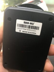

После обновления 2 дня уже не ловит спутники. не вскрывался модуль не менялся

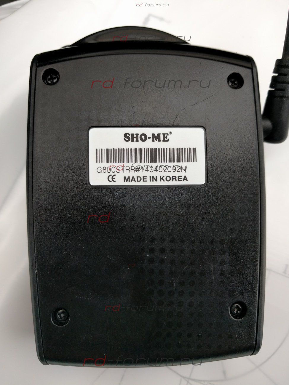

Не ловит спутники с воскресенья (24 сентября). Стояла прошивка 2016 года, перепрошил на крайнюю с офф сайта. Не помогло.
