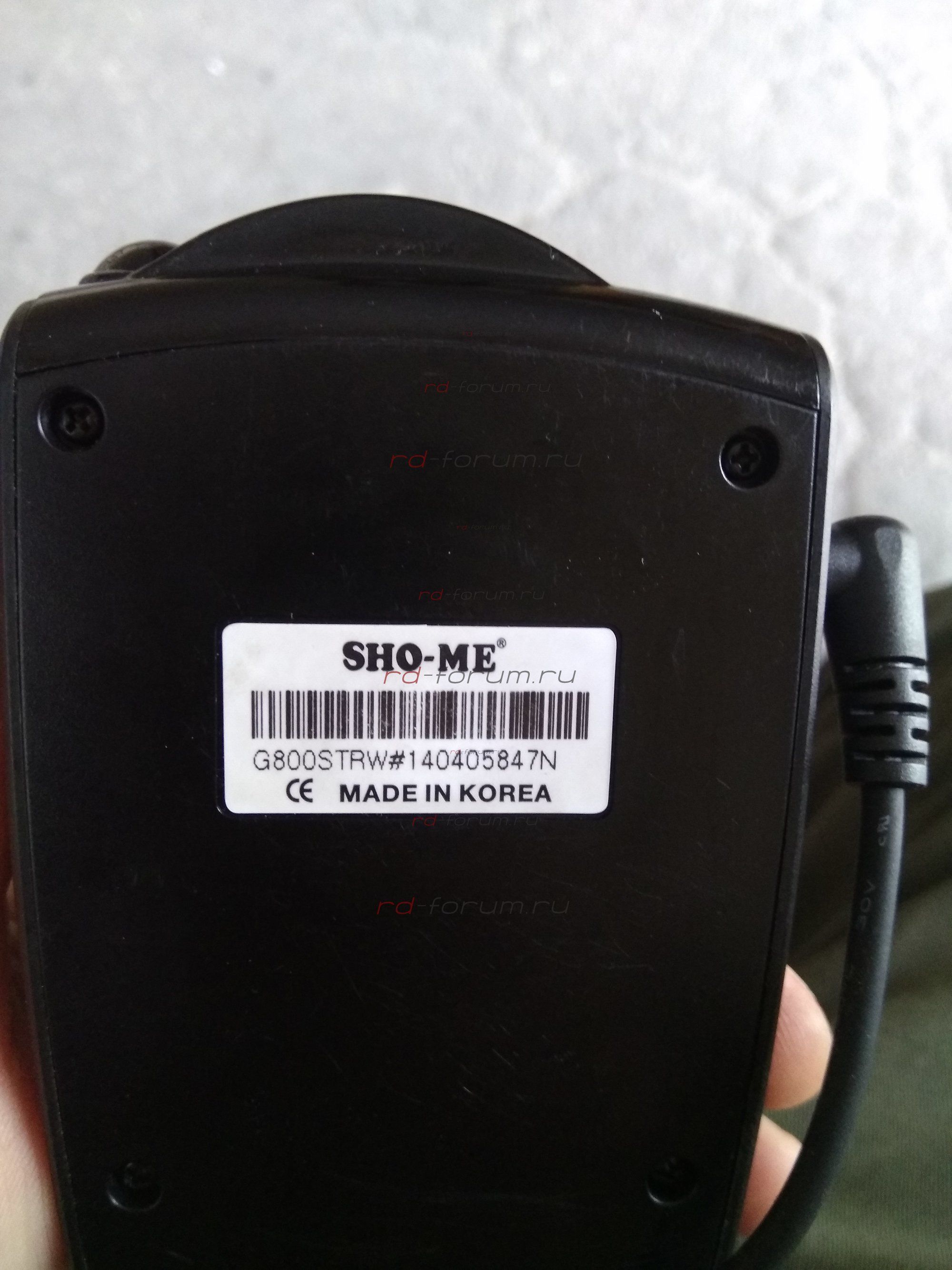

IMG_3781.JPG Перестал работать GPS c 24 сентября, модель sho-me g800 str, отработал примерно три года.

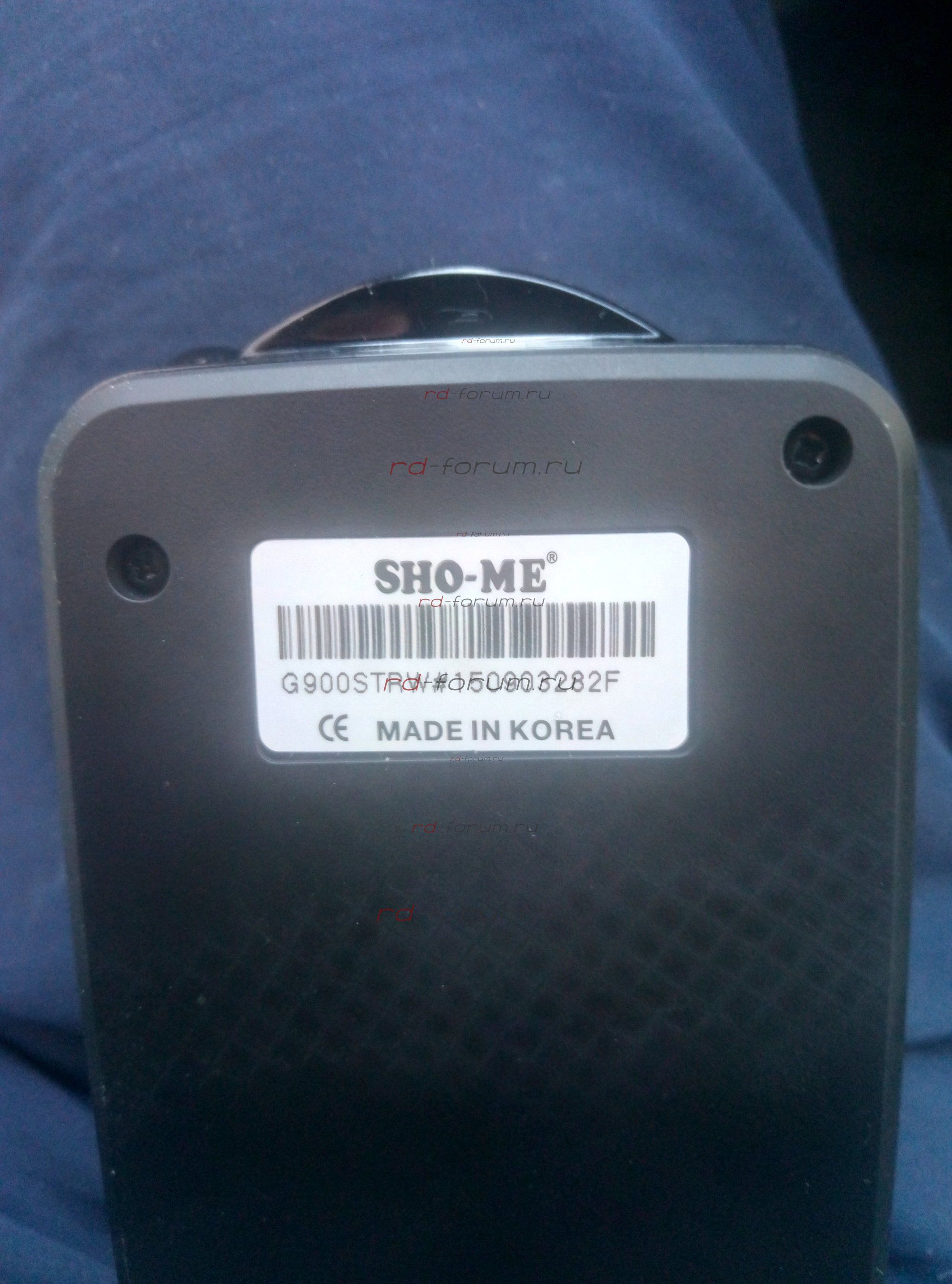

@Сергей SHO-ME сейчас сходил в авто подключил разные РД.
800С - норма!
Комбо Смарт Сигнатурный -норма!
900 -G900STRW 141004312F прошивка крайняя - глухо
и пацанчика 900 -G900STRW 150903282F
- прошивка 10.07.17 - запуск в норме!
Но если дело не в прошивке тогда!:pardon:

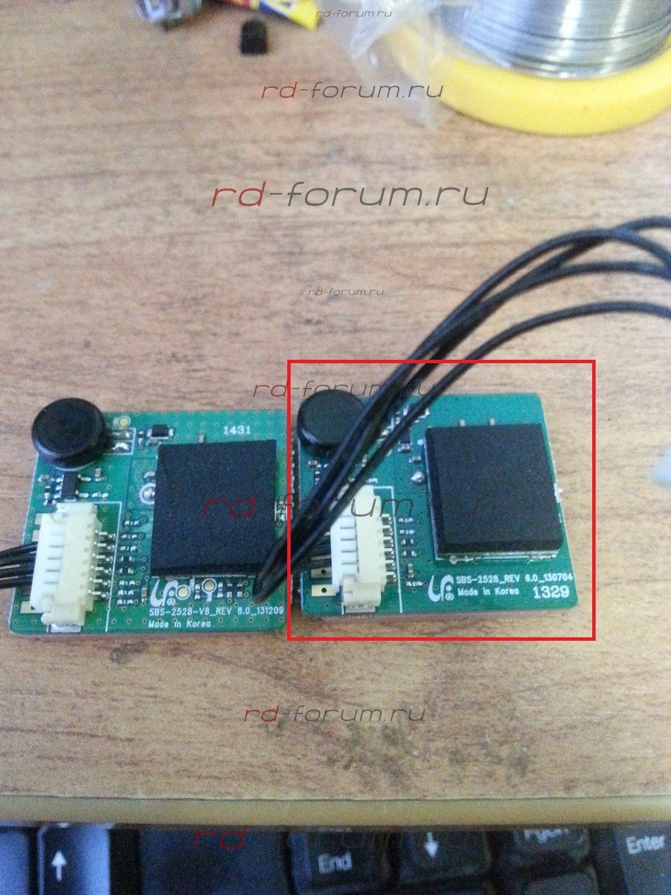

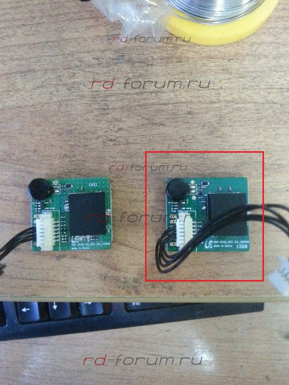

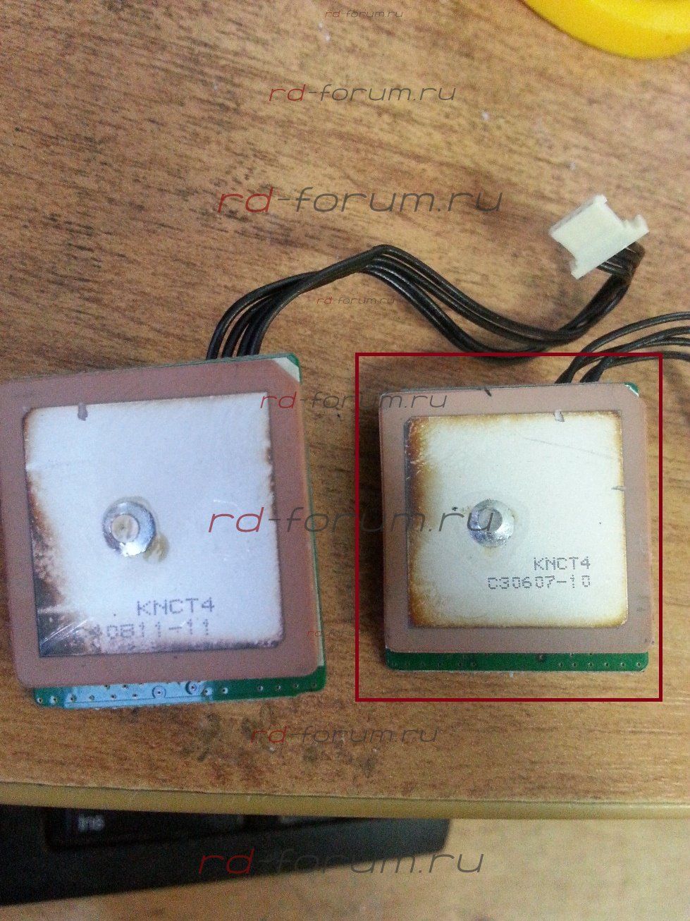

Перекинул с рабочего G-800str на z77pro GPS модуль и о чудо, z77 ожил, а вот модуль что в 77 в 800 не запустился. Вывод. Модуль GPS накрылся от чего то 24 числа. Красным выделил тот модуль который работает!
    252,1 КБ · Просмотры: 1 063
    237,4 КБ · Просмотры: 1 113
    260 КБ · Просмотры: 1 188
