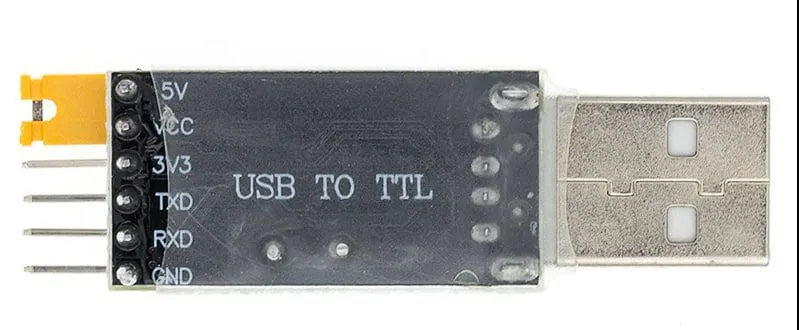

нашёл вот такой на Озон:
Плата преобразователя интерфейса USB-UART CH340G - купить с доставкой по выгодным ценам в интернет-магазине OZON (894290270)
пойдёт?
Если Да, то я так понимаю, что GND -- это минус, RXD и TXD -- то, что поподбирать,
а вот какое питание --5V или 3V контакт? а перемычка на картинке к чему?

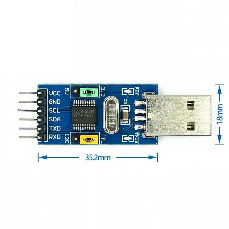

или лучше вот такой:
Конвертор/программатор CH341T USB-TTL (UART) / USB-I2C - купить с доставкой по выгодным ценам в интернет-магазине OZON (1420529066)

не пойдет. там питание на выход только 5В. можно взять такой и там питание на выход любое.
у меня такой.
можно и такой. он умеет еще и в I2C, но нам это не пригодится.
модули работают и так и так. в радарах их питают обычно 3.3В.
перемычка вроде как запитывает микросхему самого преобразователя.
нет, это как раз напряжение на выходе данного переходника, поэтому
- как раз пойдёт, потому что там и 3,3 тоже есть на выбор.

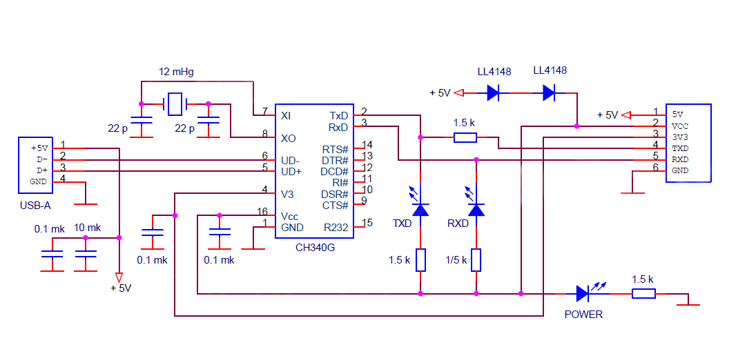

судя по схеме,
перемычка для задания напряжения на выходе тут вообще не нужна. там 5 и 3 есть всегда.
и как надеть контакт поверх перемычки 3В если надо 3В?
Действительно. Никогда не задумывался об этом.
Конкретно такого, как на фото, на CH340 передохника у меня нет, есть немного другой на той же CH340, есть на CP2102 и на FTDi, там разъём точно такой же - с перемычкой на 3,3 или 5В. Я просто подпаивал проводок к нужному напряжению. Или сразу к обоим, если надо было запитать что-то по двум напряжениям. А тут... получается, придётся перемычку снять, чтобы воспользоваться штырьком. Да, странно.

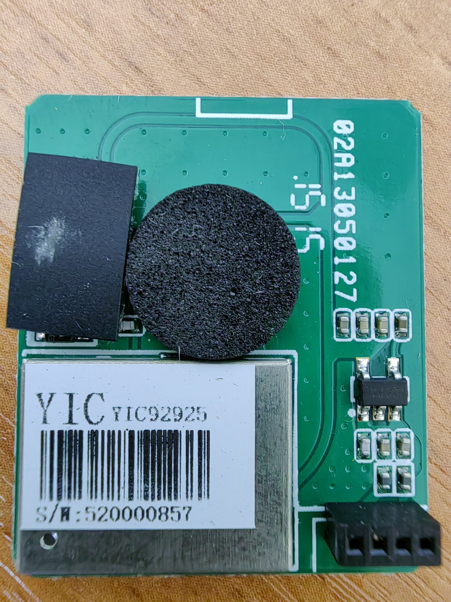

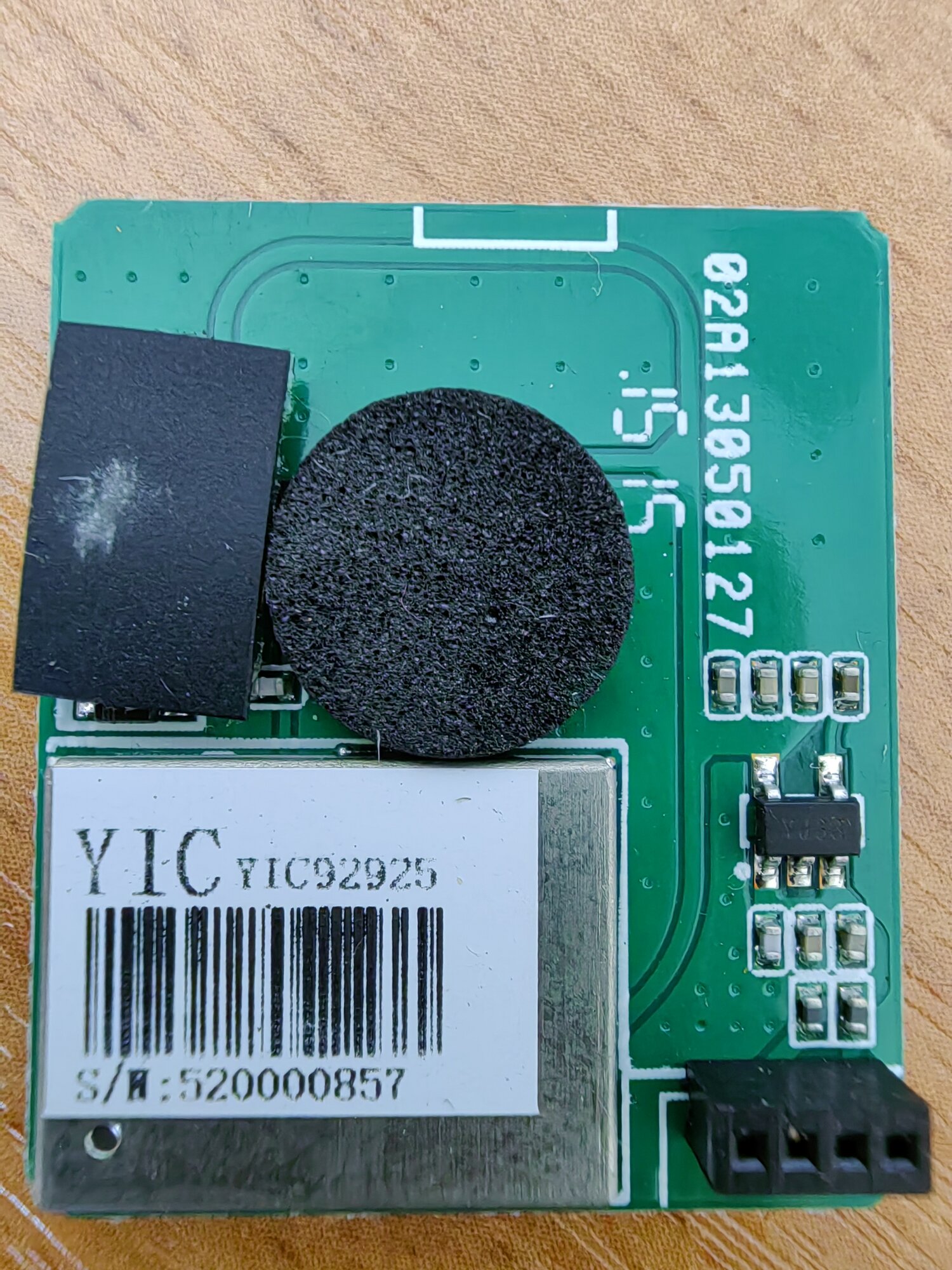

у меня вот такой модуль внутри -- YIC YIC92925
как я понимаю, он не совсем то, что тут
с этим что-то можно сделать?
