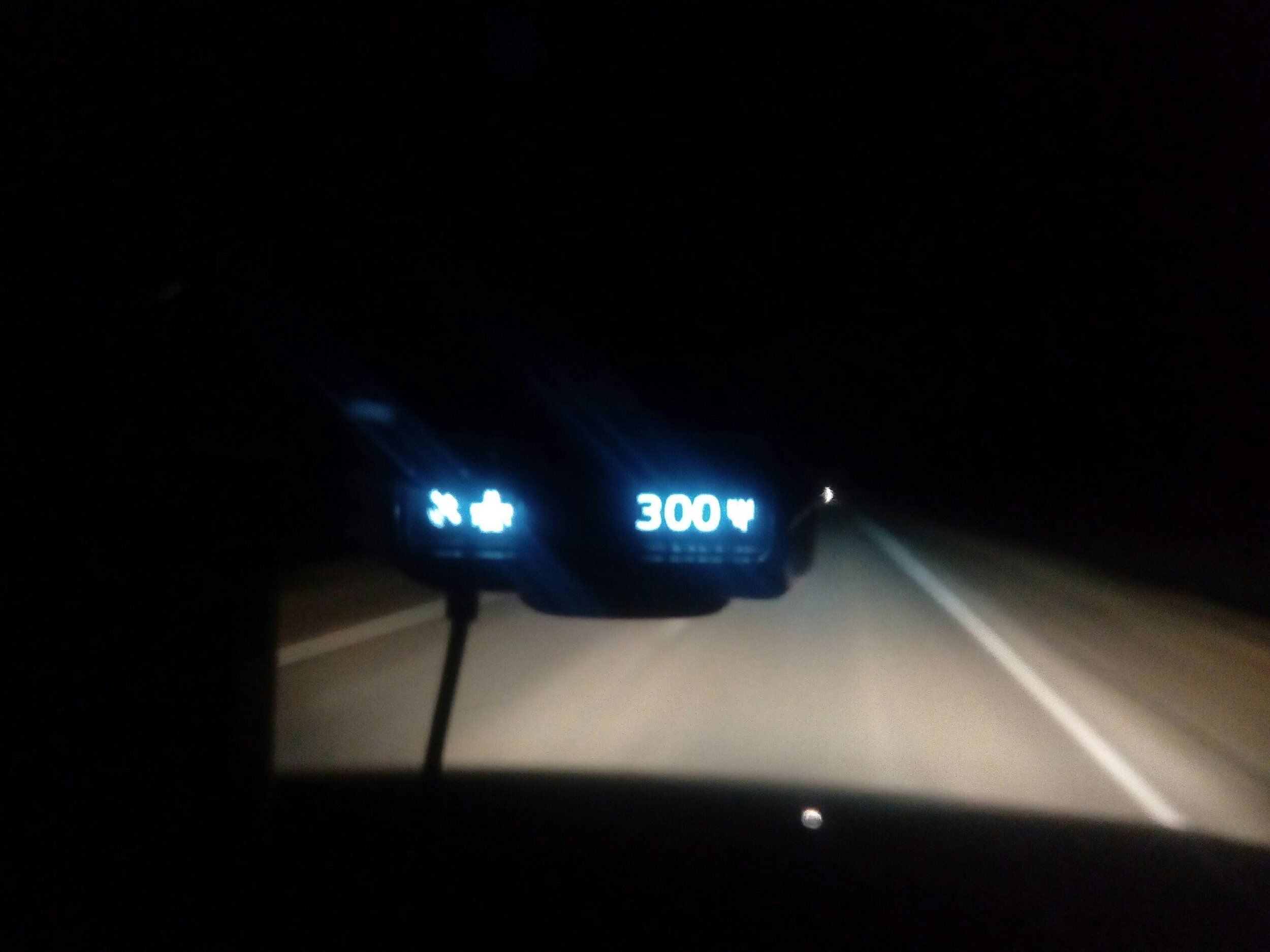

Опытным путем доказано, что корейский бюджетный паркетник может ехать чуть больше разрешенной скорости.
А если серьезно, то случайно обратил внимание, что скорость на РД и ВР начали разниться уж слишком сильно. В итоге скорость плавно доросла до 300 и остановилась (скорее всего, больше РД не умеет). После перезагрузки все встало на свои места.
