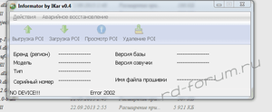

Покажите что показывает моя программа
ax9
13.04.2014
73
Conqueror GPS-899+/GPS-1920H
Mazda 3
    12,9 КБ · Просмотры: 941

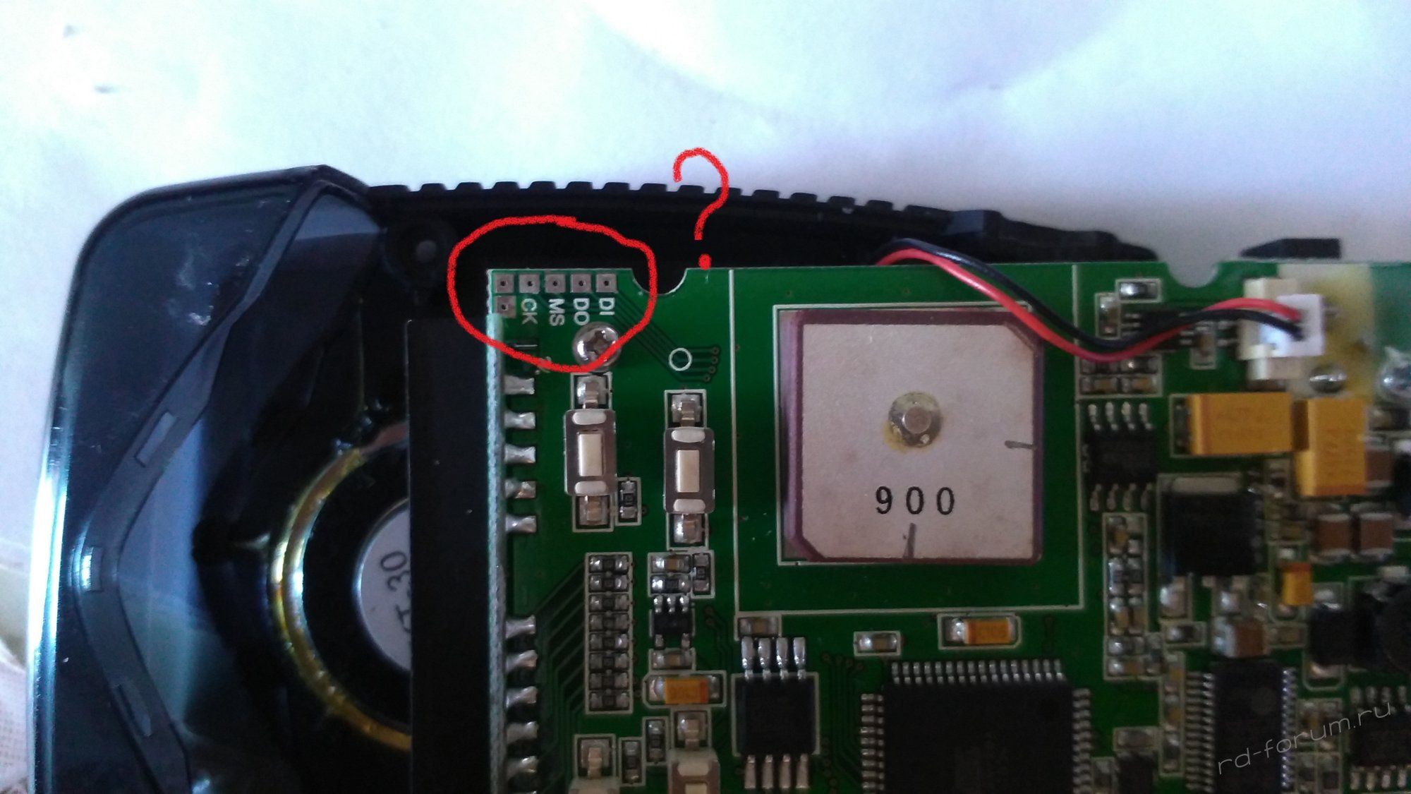

Сегодня аккуратно снял крышку. Кто нибудь скажет что это за контакты на нем? Очевидно что это какие специальные для программирования и т.п. Может как то с помощью их можно обнулить или сбросить рд - т.с. до заводских настроек?

@ax9 , хотите совет?
Если вы не знаете что это за контакты, и при этом ваша цель не экспиримент , а восстановление работы- соберите обратно
Все так же собрано и в аккурате ;)

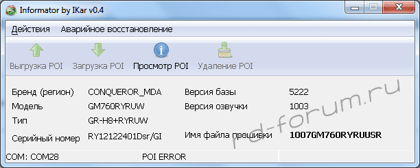

Добрый день ikar! У меня РД Conqueror GR-H8+ после неудачной попытки обновиться на rdupdate, у меня на нем загорелось "dn", можно ли его как-то оживить?

Вы точно знаете какой у вас был тип?
vova_kar
10.08.2015
GR-H8+
Honda CRV
Ранее определялся по моему вот так- GR-H8+RYRUW!
ikar
26.08.2011
1 093
Lexus
Возможность обновлениея включил. Но тк данных по вам у меня нет - то на ваш страх и риск. Если окажется , что тип был другой - РД может "залочится" (а может и не будет ничего страшного)
vova_kar
10.08.2015
GR-H8+
Honda CRV
Спасибо большое!! Заработало!!
