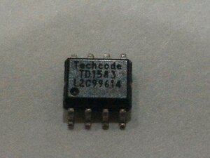

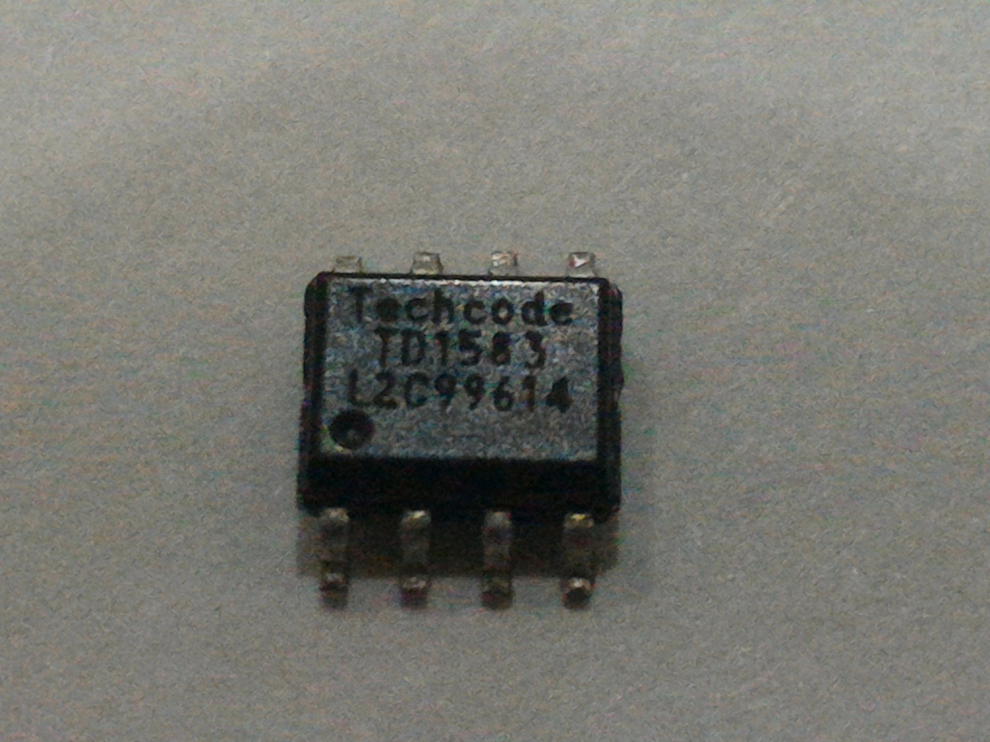

Воткнул 899 в 28 вольт, пол часа отработал и погиб, есть варианты оживления?
@fonserg, это зависит от того, что выгорело первым - стабилизаторы, или дорожки, которые к ним шли...
fonserg
20.03.2012
115
Смоленск
conqueror 899+ CB
Lexus is220d
Отдал посмотреть в радиомастерскую, сказали что нужно поднимать рупор, на нижней части все в порядке. Есть там чему ломаться?
@fonserg, Вы всерьез рассчитываете получить тут более точное описание ситуации, чем от людей с измерительными приборами и подопытным в руках? :D
fonserg
20.03.2012
115
Смоленск
conqueror 899+ CB
Lexus is220d
Вдруг до меня кто-либо имел подобный опыт.[DOUBLEPOST=1447177090,1447093714][/DOUBLEPOST]Новости от телерадиоспортсменов :D подняли рупор, накрылась какая то микруха, заказали из москвы ... 2 недели курить.[DOUBLEPOST=1448011461][/DOUBLEPOST]Заменили микросхему, радар ожил. Вот фото того что меняли.

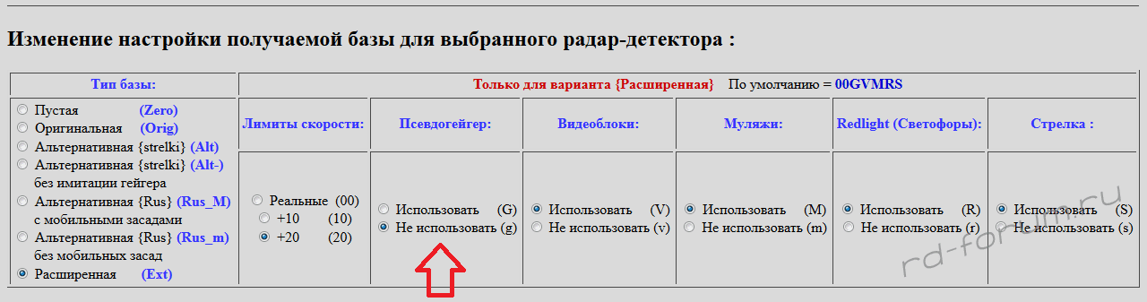

Приветствую.Не могу понять так должно быть или нет,подъезжаю я к камере что есть в базе и р.д. начинает мне информировать о радаре и одновременно показывает К диапазон и работает гейгер.Камера не работает и вообще повернута в другую сторону. Я еду без превышения и за метров 300 у меня всё время работает гейгер и горит К диапазон,хотя излучения нету никакого (рядом стоит другой р.д.)Что нужно установить в настройках что бы я проезжал такие камеры без такого звука?Рд conqueror 899+ ,обновлялся с сайта по платной подписке.
Ага. А база какая стоит?
sagan
24.12.2015
BELARUS
CONQUEROR 899+
sharan
Версия базы:
10GVMRS
Просто я думал что если проезжать не нарушая то меня проимфармирует об радаре и всё.По аналогии с шоми800 ,или здесь не так?
