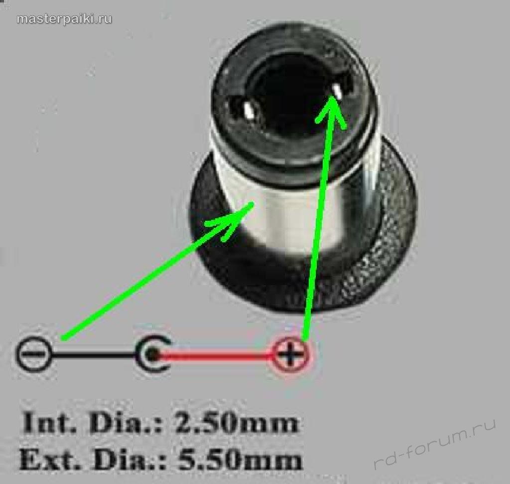

Близко к теме - потерял родной шнур питания. Подскажите полюсовку на штекере пожалуйста
"+"в центре (то. что дырка)
"-" снаружи
