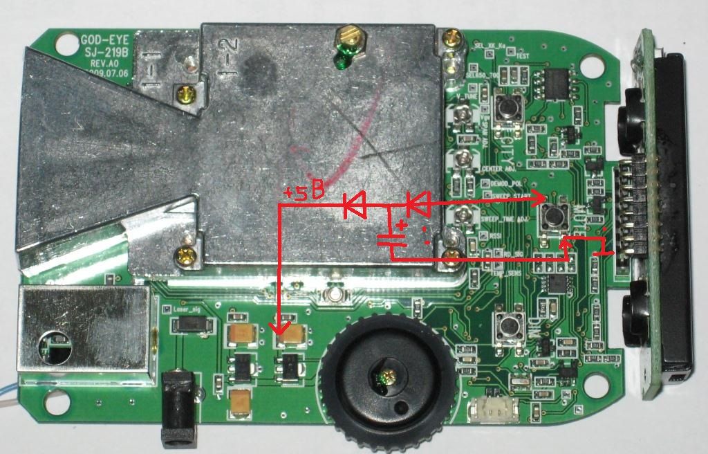

Какие диоды использовать в схеме с отключением теста при запуске?

И какой кондер использовать 47 МкФ а вольтаж ? в схеме с отключением теста при запуске?=-O

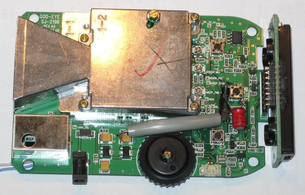

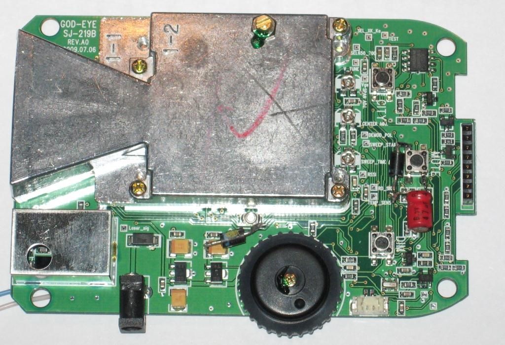

спаял диоды для отключения голоса при тесте
по схеме что была здесь приведена.
Работает отлично-при включении только в... и тишина.
Спасибо за схему.
Выкладываю фото.
Делал в Х323-но в 508 плата точно такая же
Диоды взял какие под руку попались кондер 47х16В
ps
сегодня вечером проехался с ним по городу( уже с доработанным)
работоспосбность осталась таже самая--пищит там же где и раньше пищал.
Так что-рекомендую!!
