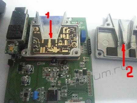

Решил проблему слепоты радара, поэтому отписываюсь о результатах тем, у кого вдруг неожиданно перестала работать радарная часть, а гарантии уже нет или в сервис везти далеко. С момента установки (октябрь) где-то с полмесяца Марлин работал как надо, после этого радар замолчал на всех диапазонах, остались только GPS-оповещения.
Итак, разбираем устройство, располовиниваем рупор (ниже привожу фото, взятое из первого поста темы).
Видим плату, на ней дорожка, отмеченная цифрой 1. При собранном устройстве конец дорожки должен иметь контакт с выступом рупора, отмеченным цифрой 2, там можно увидеть вдавленное пятно контакта. Не берусь сказать за конструкторов, какое качество контакта должно там быть, но в моем случае его не было, то есть, посветив фонариком, видно, что между дорожкой и выступом есть промежуток (хотя, повторюсь, пятно контакта в наличии, т.е. контакт ранее был.
Далее, конец выступа рупора (2) я обернул кусочком сложенной в несколько слоёв алюминиевой фольги и собрал всё в обратной последовательности, тем самым восстановив контакт.
После этого радарная часть ожила и ловит всё, что нужно. На днях даже в диапазоне К отловил треногу в кустах. Ну и на Стрелки само собой верещит.
Возможно, существуют разные причины отказа радарной части, но у меня такая.
