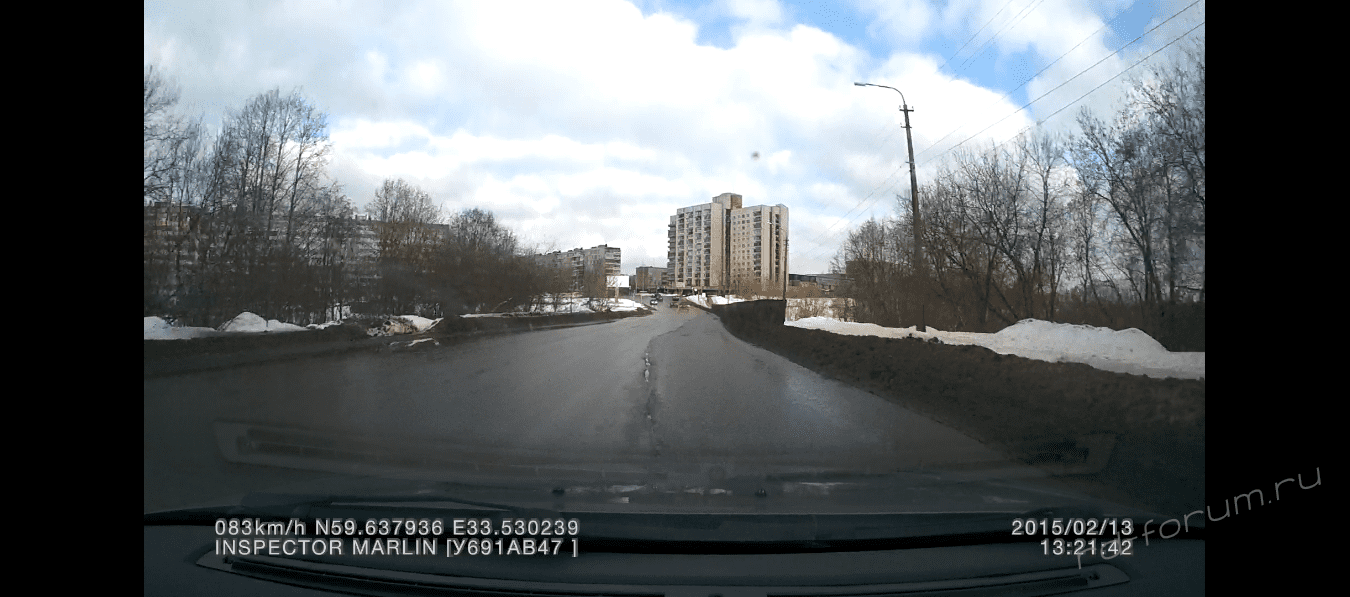

А баг с автоотключением дисплея так и не исправили :(

Похоже,что теперь индикация скорости будет перекрывать координаты на дисплее.Или показания скорости не записываются?
Addy71
21.07.2014
81
Ленинградская область
Marlin A5s (SW:3.00, RD:4.3)
Kia Cee'D JD
Все записывается как и прежде. Могу показать!
