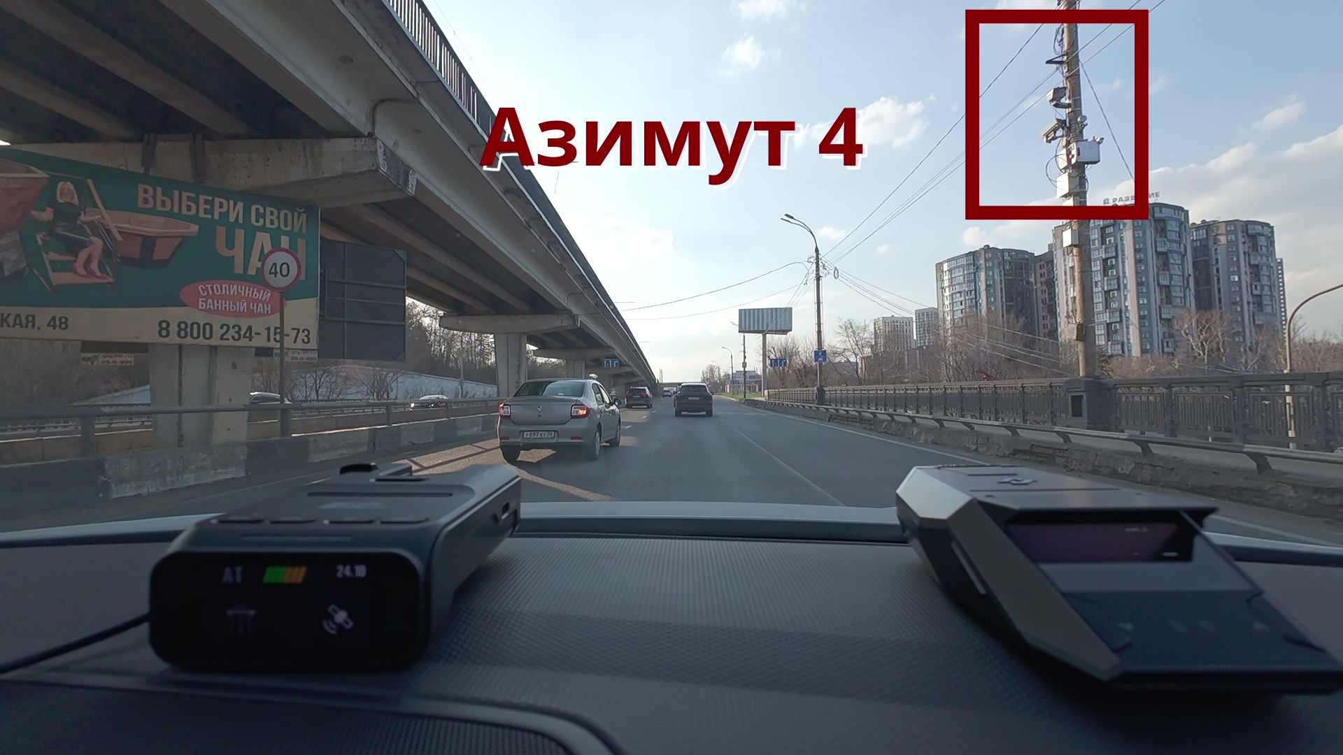

Здесь видно, как дальность 8700s EXD2.5 на сигнал КМ (Азимут) немного мешает информативности РД. На видео честная (без GPS) сработка 8700s EXD2.5 на Азимут, никаких Каскадов. :)
Радарный модуль этих Азимут в Воронеже тоже не всегда работает.
