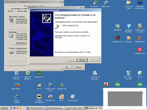

Приобрел G-700. Пробовал подключить к ПК. Установил драйвера для USB-COM порта успешно. VCP_V1.3.1_Setup.exe. Операционка ХР3. При подключении радар-детектора выдает ошибку. Дрова скачивал с официального сайта. Давно такого не встречал. Кто знает посоветуйте.
вот эта фраза и приложенная картинка как-то не соответствуют
Удалите эти драйвера, их устанавливать не было необходимости, драйвер входит в состав установочного файла прошивки от 30.10.2014 г. и свежих баз радаров
