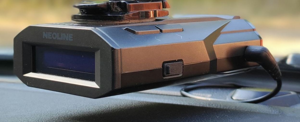

Кстати, кого выбешивает незакрытое гнездо ЮСБ - можно закрыть это гнездо силиконовой заглушкой примерно так:
Ну и ссылка на узкоглазый сайт (не реклама).
