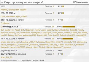

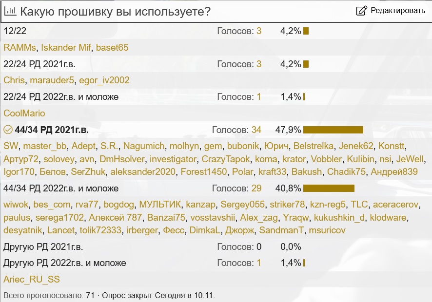

Сборник прошивок от @JeWell
RD 15
GPS 08
RD 14
2. Улучшили детект Криса
Пустая база от @Jenek62
У кого какая прошивка?
