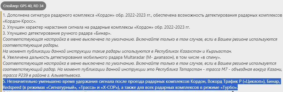

А может время дожевывания в разных режимах работы РД для разных радаров разное...
Тем более, что об этом указано в описании к одной из прошивок:
Для разных сигнатур оно разное, неолайн об этом писал в обновлениях, да

Если инфа верна, то время дожевывания в указанной выше версии прошивке снижено с 10 до 8 секунд в режимах сигнатурный, трасса, Х-СОР, а в турбо - до 6.
Для кордона же уменьшали
