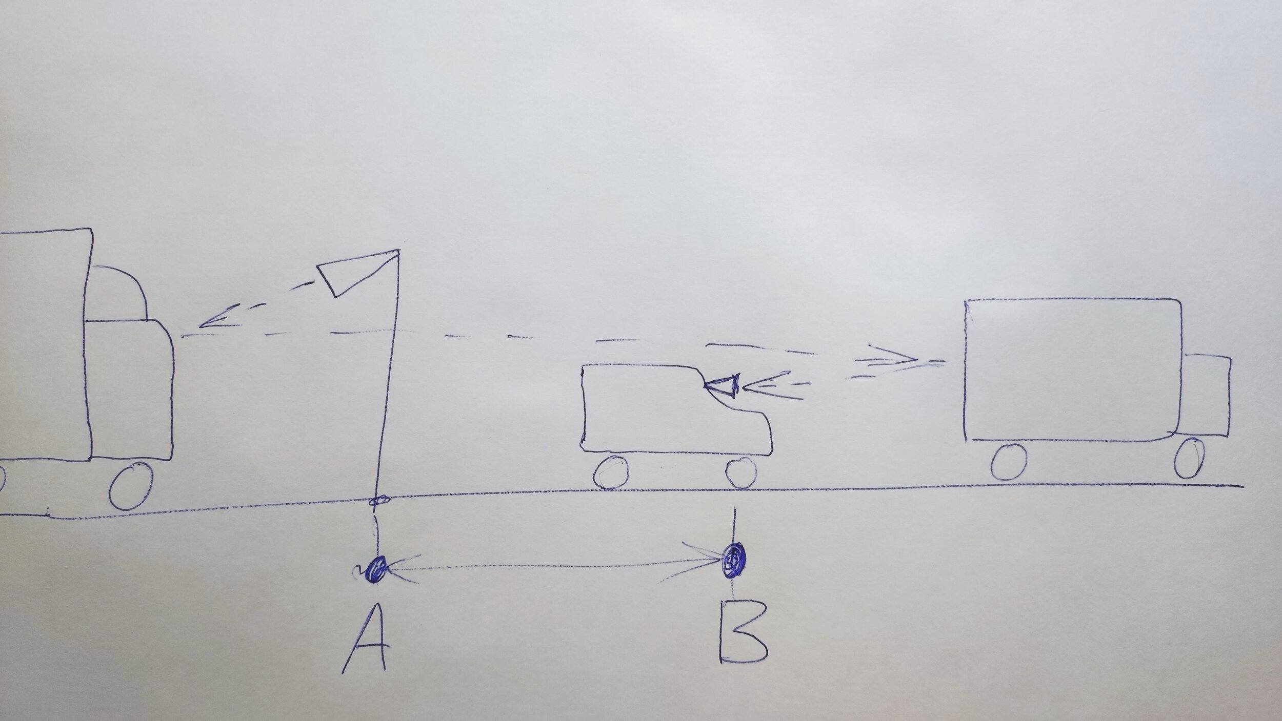

Время "дожевывания" сигнала начинает отсчитываться от момента пропадания сигнала. Поэтому если РД продолжает ловить сигнал радара еще какое-то время (например, отраженку от сзади едущего авто при проезде радара в лоб), то и "дожевывание" начнется после его пропадание. Следовательно информирование о сигнале радара в лоб после его проезда может увеличиваться...
Вот сегодня в СПб. На одной улице:
- 2 Кордона стац.с информацией GPS в лоб. За 200 метров гейгер 9 и стабильно до проезда и потом после проезда (сработки GPS) метров 200 гейгер ещё на 9 и потом быстро 3-1-0
- 2 Кордона мобильных в лоб без GPS информации. За 100 метров примерно гейгер 7..9..7 и так до проезда. По проезду через 20 метров примерно гейгер 1 -0. Дожёвывания после проезда вообще не было! Почему?

Хм.. может у меня просто так совпало, что два мобильных кордона и на обоих не было дожёвывания.. Странно
Может дожёвывание только с 9-ки? А с меньших нет.. И я может попал на проезд мобильного кордона на 7-ку, а не на 9-ку и поэтому не было 2 раза дожёвывания...
Вместо тысячи слов нарисую картинку, которая наглядно показывает время начала "дожевывания".
В одном случае это точка А, а в другом случае это точка В

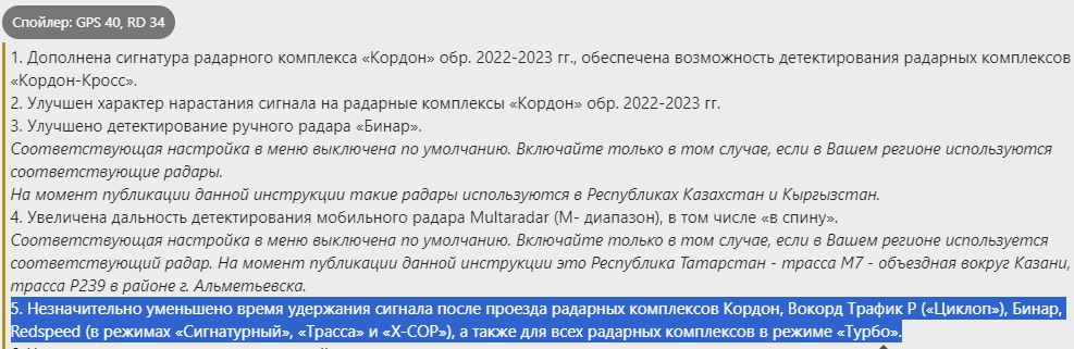

А может время дожевывания в разных режимах работы РД для разных радаров разное...
Тем более, что об этом указано в описании к одной из прошивок:
