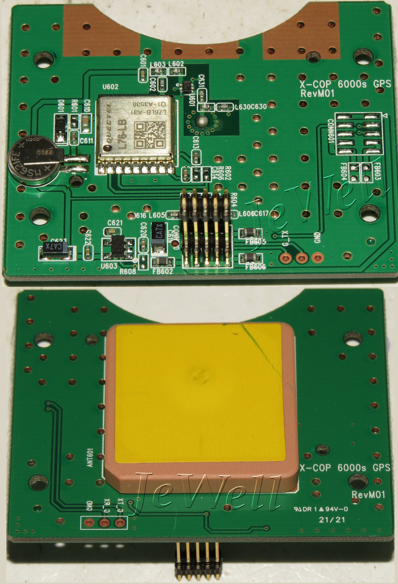

Фото GPS-модуля уже где-то выкладывал. Повторю...
В авто, навигации нет, пользуюсь Яндексом на смарте, он да, работает, но, поди, разберись, что он там использует, ведь смарт, может координаты по сотовым сетям определять. По сервису, да вот, хотелось бы обойтись без него, руки из нужного места, все инструменты есть(даже точечная сварка для батареек), меня, больше причина интересует, может, кто-то сталкивался и менял батарейку, и это помогло? Или нет? Служба поддержки Неолайн, в телеге, молчит часа 2 уже.
Яндекс когда плохо позиционируется (типа по координатам сети) показывает синий круг вокруг авто, который показывает примерную точность позиционирования.
Чем больше круг вокруг авто, тем грубее точность позиционирования в конкретный момент времени.
Но при этом стоит понаблюдать за поведением навигатора, т.к. зачастую он даже при потере ГПС сигнала еще какое-то время ведет по маршруту (например, в тоннелях).
А вообще да - лучше через прогу посмотреть за приемом спутников ГПС.
8 160
Не в курсе, что модуль принимает? ГПС, ГНСС, Байдоу?
Офф. А то пришлось гамнитолу менять, на старой тачскрин сдох. Обещали ГПС, ГНСС. А по факту оказалось ГПС и Байдоу. Правда, 26-28 спутников стабильно держит. Мне хватает.
Описание на русском.
И "GNSS" - это не какая-то конкретная система позиционирования, это их общее название.
А вот GPS - уже конкретная. Но в народе как все копиры принято называть ксероксами, так и с GPS... всё GNSS зовётся GPS-ом. :)

В общем, разобрал РД, убедился, что там MS621FE), и...собрал, так как, пока аккумулятора такого не было у меня. И....сегодня утром, спутники поймал!) Не знаю, может быть, был плохой контакт в разъеме(штырьковом), между материнкой и платой GPS(я, при сборке, акцентированно прижал в этом месте(это точка, где шлейф на экран проложен), возможно это помогло. Пока наблюдаю. Даже есть версия, но, это на уровне просто версии, что, сегодня ночь прохладная была(до этого, невыносимая жара стояла, в том числе ночи жаркие), может аккумулятор на издыхании, и, в прохладе, на какое-то время, восстановил свои свойства. В общем, буду искать аккумулятор(а их не так в наличии просто найти), и, если глюк повторяться будет, буду менять. Пока наблюдаю.
Просто глушилки выключили.
8 160
А может - жара влияет на температурную деформацию платы и контакты "плавают"? :pardon:

Что касается отсутствие "ловли спутников", замена батарейки , однозначно! В Мск. такая стоит 150 рублей, по наличию, на маркетах были вдвое дешевле, но ожидание. Проблема решалась уже на моем одном 5500 и 2х соседских РД не Неолайн.
