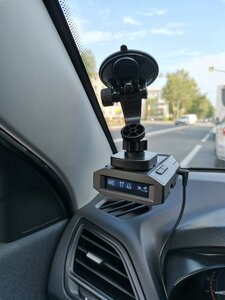

Кто нибудь находил альтернативное магнитное крепление на лобовое?
Neoline fixit m3s даже с сайта пропало(
