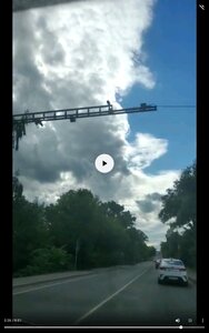

Поездка после второго наката прошивки.
А что там за радар? Я увидел что-то похожее на автоураган.. ну и ящик справа непонятный.
Есть координаты, где это?
5 703
Поездка после второго наката прошивки. Вот засняли видео (почему-то телефон у супруги экран радара замаргивает, но после трассы по нажатию турбо)
Надеюсь проблема в софте. Аппарат можно даунгрейдить? Я могу воспользоваться прошивкой, выложенной выше
investigator ?
Там точно не Скат и не Стрелка-М-Р. Это автоураган скорее всего. И какой-то левый источник в диапазоне К рядом. Устройство у Вас работает должным образом.
А раньше в базе эти радары были? Почему молчит по gps? Фильтрация сигналов от датчиков мертвых зон забивают сигналы радаров. Автопроизводители видимо специально разрабатывают свои датчики подобно сигналам радаров. Нехорошие люди! А еще большие глупцы, кто покупает машины с этими дурацкими опциями ДМЗ. Опция для тормознутых паралитиков, которым по здоровью за руль нельзя садиться, если они не видят в зеркало соседние автомобили. :mad: Это раньше были плоские зеркала и там была мертвая зона. Но сейчас то откуда такие проблемы? Зачем все эти мигающие лампочки?

Сделал скриншот с предоставленного видео. Что за зверь?

Вот она
Я 2 дня тому из Москвы до Дмитрова ехал и в режиме трасса 5900 ни разу не пикнул.

Ну там все написано. Муляж. Автоураган. Ни то, ни то не предполагает сработку в диапазоне К.
Ок. Завтра поеду где не написано муляж. В режиме "трасса" на ураган радарная часть должна реагировать?

Не должна реагировать. Это безрадарный комплекс.
А вот это для меня открытие. Буду думать. То есть в идеале надо настроить систему так, что бы часть комплексов без радарной части, детектились по GPS, а остальные RD. Кроме Урагана какие ещё комплексы без радарной части?
PS Вспомнил. Он у меня в "трассе" и на Скат не сработал
Хотя , мб, в самом комплексе батарейки сели, но шомик на него всегда ругался.

На видео представленное автором, приложение "стрелка" говорило о работе радара на скорость. По факту это был муляж.
В яндекс картах тоже все камеры выставлены и голосом озвучивают и так же нет информации помуляжам. Ну карты хотя бы пробки показывают и путь прокладывают, только вот зачем еще нужны подобные приложения типа "стрелка"?
А вы не находите немного странным, что вы в теме людям предъявляете претензии, что они, не разобравшись в работе РД недовольны им, при этом вы сами (на пару с автором видео), не разобрались в работе Программа Strelka (Андроид) и делаете неправильные выводы?
Муляжом на сайте mapcam его обозвали 5 июля. И не очень понятно почему (судя по коментариям).
На speedcam про муляж не написано (причем источником на спидкаме указан данный форум)
Я бы не стал рисковать что бы проверить на письме счастья.
