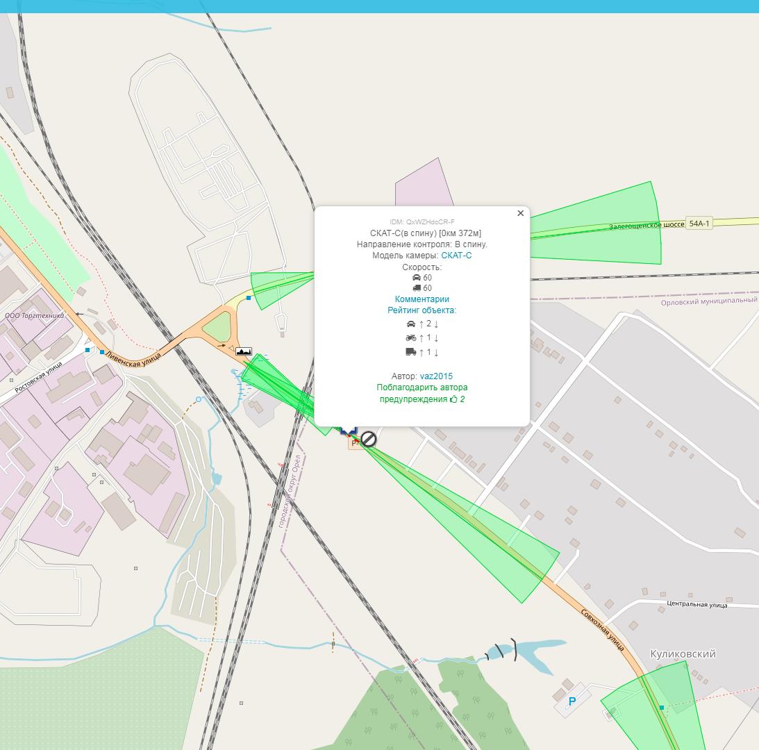

Только с трассы. Катаю без всяких автотурбо в X-cop. Все треноги метров за 800 чуит. Если в спину, то 300-400 метров. Прошивка 12/22.
Как то так. Засада в спину.
