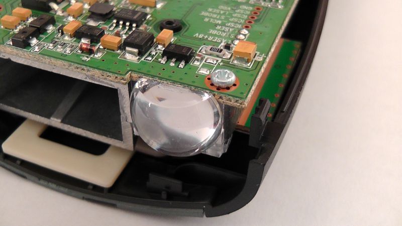

Ну, судя по фото разобранного радиочасть какая то знакомая (очень похожа на ШоМи 1720-1740, только на той маркировка ST2, а на этой ST4, похоже следующее поколение), а вот фоточасть для ловли Лидаров откровенно слабенькая, даже линзы нет, просто ИК фотодиод торчит и выштамповка на пластике спереди похожая на линзу....
Выведен разъемчик для перепрошивки (скорее всего JTAG)..
Интересно, получится ли что то со Стрелкой, но мне кажется что с ней будет на уровне Конкура и Бэлла (т.е. никак)....
RG-Avto, а не могли бы вы еще плату приемника выложить (открутить 6 болтиков и снять алюминиевую крышку с надписями)?

Внешнее впечатление оказалось обманчивым - внутри на 775 и 1785 не похоже.

RG-Avto,
Начнем по порядку отвечать :)
Касательно Стрелки: Сейчас ее принимают несколько моделей РД, но принимают в непосредственной близости от нее (не далее 200 метров). Этого не достаточно, т.к. Стрелка согласно ее ТТХ начинает вести цель с 500 метров, следовательно для уверенного приема ее необходима дальность превышающая 500 метров... Это очень сложно, т.к. у Стрелки очень короткие импульсы и радиочасть РД их просто не замечает.... Тут нужно переделывать полностью радиочасть.... Подробнее можно ознакомиться в соответствующих темах на форуме про Стрелку...
Теперь касательно приема лидаров. Хотя я и не особо верю в эффективный прием отраженки лидаров (а прием прямого выстрела бесполезен), но как маркетинговая фишка эта возможность очень нужна для успешных продаж. Причем сделать эту возможность не так сложно.... нужно что бы фоточасть реагировала на модуляцию до 3 кГц (у ЛИСД модуляция луча 2,2 кГц)

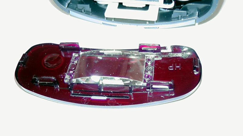

Про Линзу: Пластиковая линза приличных размеров стоит у V1, у Кобры 775, у Шоми 1795, фото их тоже можно найти на форуме... характеристики материала не знаю, но думаю что это скорее всего обычный акрил...
Насчет линзы решайте сами, стоит вам на ней заморачиваться или нет, IMHO достаточно будет простого подтверждения что ваши РД берут российские Лидары :) Хотя наличие линзы несомненно должно добавить эффективности приеме отраженных сигналов....
По радиочасти (спасибо за выложенное крупное фото) - отличается немного от ШоМи 1740, но в целом похоже... Правда чувствительности добавлено прилично....

Про линзу, такая устраивает?
ну сравните сами
Кобра 775/ШоМи 1795 (приемная часть у них аналогична)

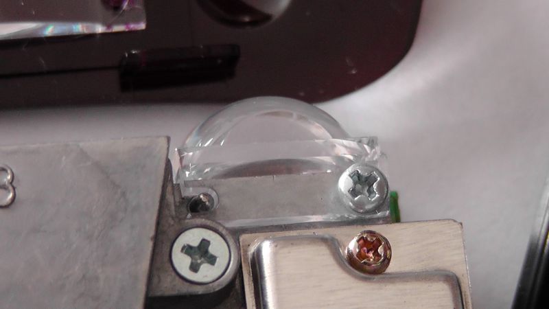

А вот кстати еще одна линза для повышения чувствительности и формирования диаграммы направленности у Радиочасти (тоже помогает не плохо и стоит копейки, причем ее сейчас многие производители стали ставить)

Замечу что даже опыт с фольгой давал результат то есть делали над диодом трубочку из фольги, рд начинал ловить сигнал пульта тв сбоку, а без такой трубочки(линзы) ловил только прямые лучи, проверял на 520 там передняя панель примерно как у вас с небольшой выпуклостью над диодом. Если поставить линзу вероятность ловли бокового сигнала да и прямого повыситься в разы. Тем более если программно и железно сделали обнаружение частоты лисд, амата.
