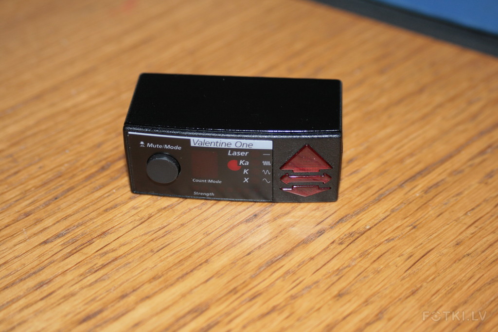

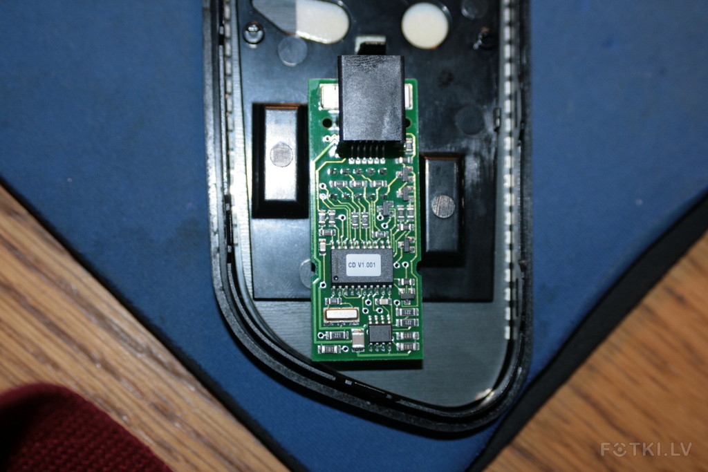

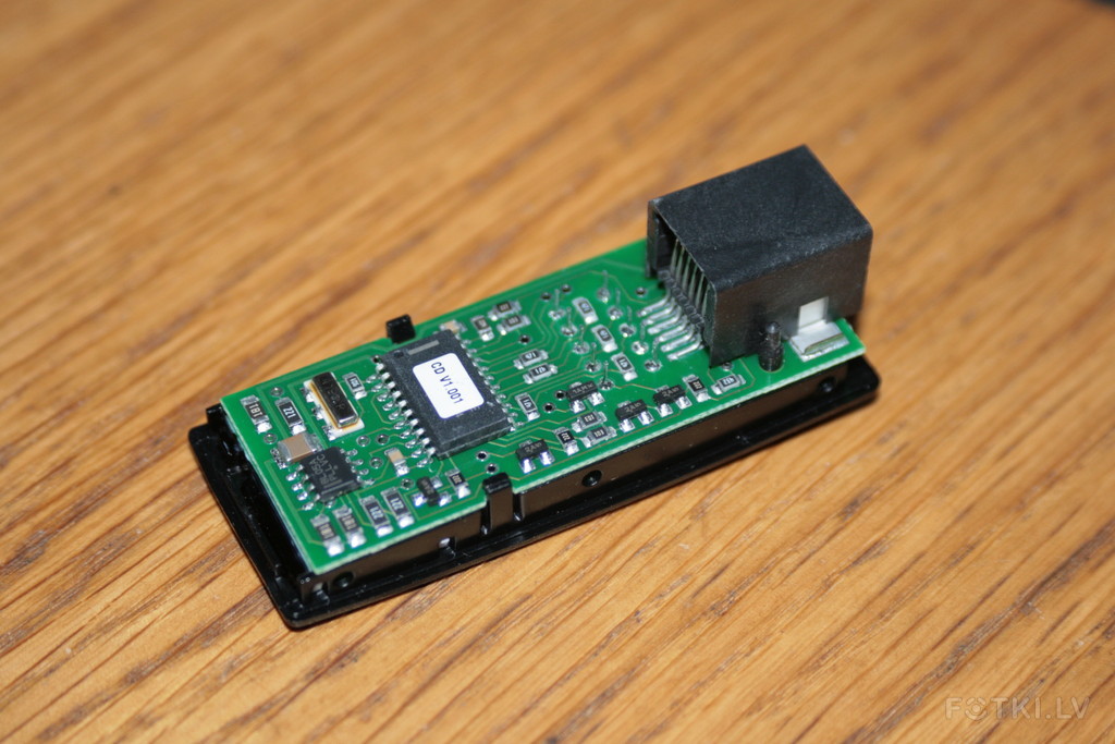

Дождался наконец внешний дисплей
Который тут же был препарирован:
и примерен на свое будущее место

Итак первый (защитный) слой я поборол :)

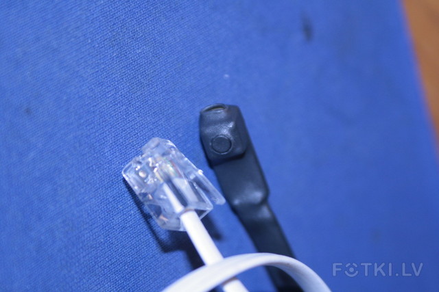

Netrezv
20.09.2009
64
сегодня спаял внешнюю кнопку приглушения, такую же, как на ебее продают. Возможно завтра уже поставлю в машину. Прикреплю к рычажку поворотника с тыльной стороны. Т.е. что-бы приглушить радар не надо будет даже руку с руля убирать. Хотя это не обязательно, потому как в скором времени буду приглушать радар с кнопки на самом руле.

Netrezv
20.09.2009
64
она полностью повторяет кнопку на внешнем дисплее и на самом радаре. То что делают они то и также делает эта кнопка.

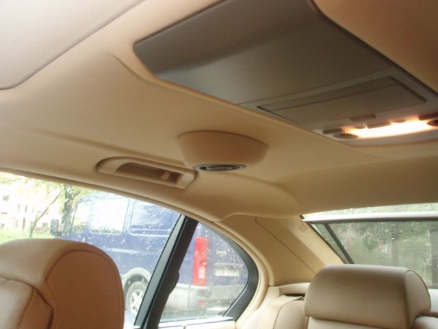

valentin
19.09.2009
61
730d E65

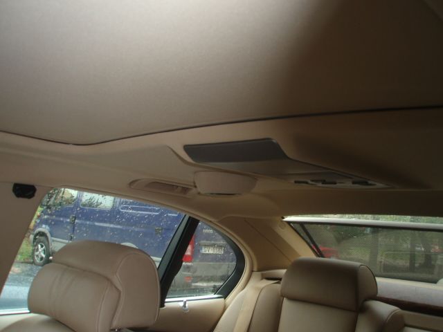

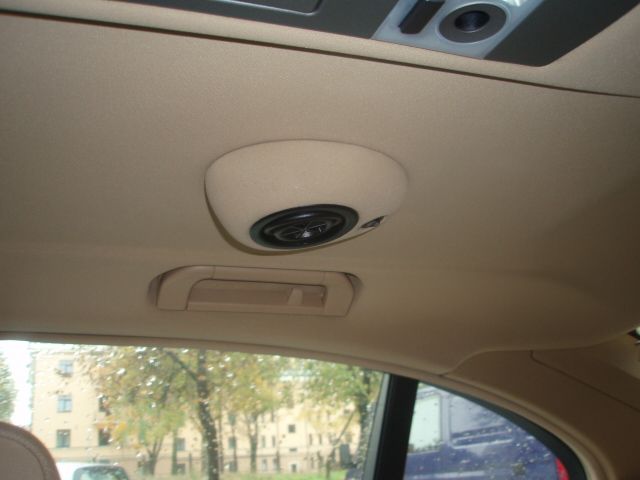

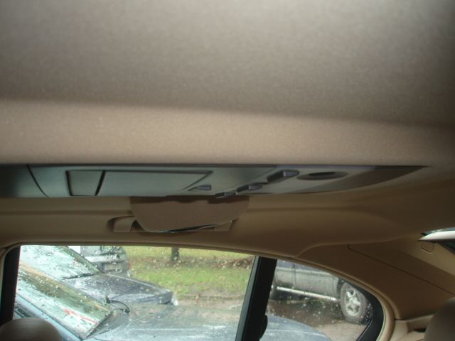

Товарищи! Вот тоже озадачился, как бы спрятать детектор и хотел бы услышать совет. Планирую спрятать детектор в корпус подсветки для заднего пассажира (очень удобная форма) и при небольшой доработке этого места детектор по идеи детектор будет видеть сигналы со всех сторон. Но вот переживаю не ухудшится ли чувствительность приёма фронтального сигнала, т.к детектор будет располагаться на потолке за переднем сиденьем. Вот фотки:
