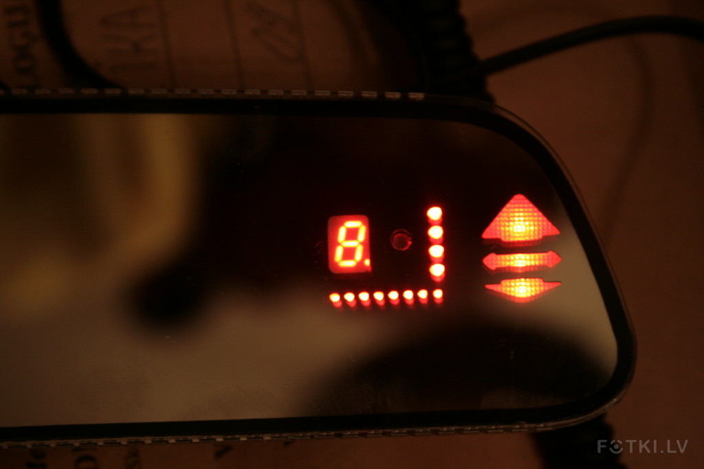

Ну мало ли, это у меня компас в зеркале, а тем у кого тонировка - вообще лафа - ничего не видно будет :) Во вторых, по совету с этого форума сделал выносной выключатель питания, т.е. быстро и незаметно могу вырубить всю систему. А в третьих сейчас разрабатываю аналог StealthOne (можете погуглить) и впринципе зеркало уже не будет нужно, т.к. инфа с радара будет у меня выводится на Инфо-строку приборной панели или на ТВ в машине.

Финиш. С мобилы нереально зеркало сфоткать :) Фокусируется на отражение, а не на зеркало :)

Хорошо получилось, единственно что меня смущает- это то ,что очень "далеко" надо вести взгляд на сигналы. Мне казалось, что он будет в левом углу зеркала.
У меня в том месте (как на фото) стоит основной блок, мне не удобно было рассматривать индикацию. Поэтому дополнительный дисплей поставил возле спидометра.

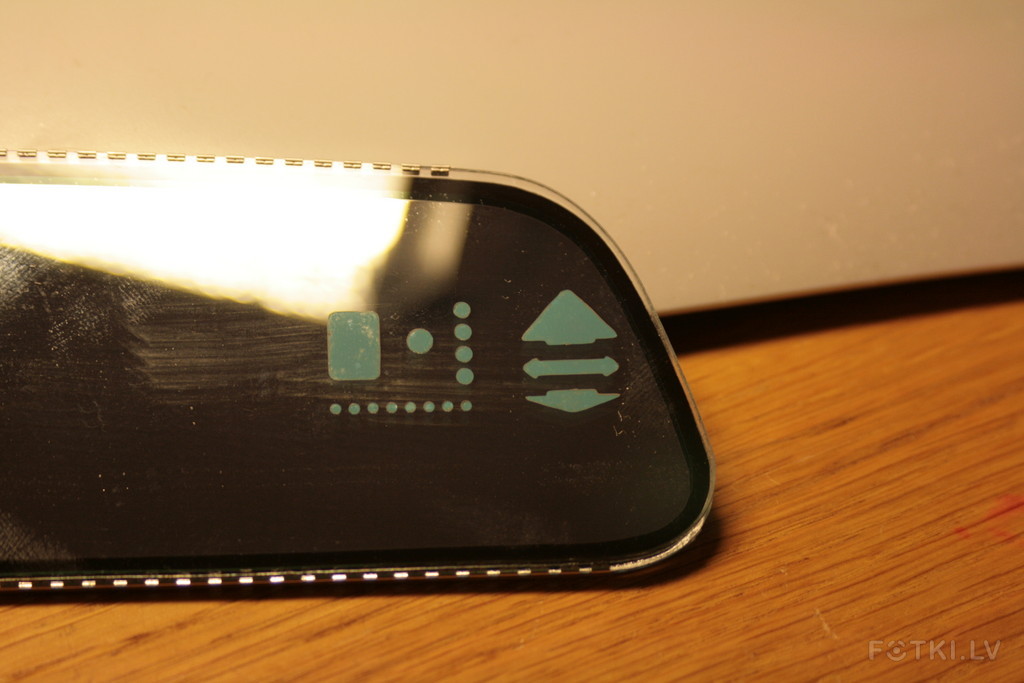

Сегодня прокатился - вроде удобно. Теоретически можно было в левый край зеркала прикрепить - но там сложнее, т.к. зеркало у меня с автозатемнением там крепится плата. Плюс у внешнего дисплея штеккер слева и неудобно было бы провод выводить. А штеккер не хотелось выпаивать.
Netrezv
20.09.2009
64
Не хотелось просто дисплей портить. Так я могу его в любой момент из зеркала вытащить и вставить в родной корпус.
А мобильники вообще фокусируются?:)
Согласен. Высоко и не по взгляду, вести далеко и отвлекает от движения. Правда возможно, для любителей смотреть в заднее зеркало и нормально.:D Мне даже возле спидометра далеко кажется, стоит над приборной панелью, прямо напротив.
