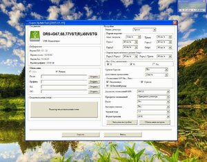

Добрый день SUPRA DRS-iG68VST приобрел сей деваис полтора месяца назад.Работал без проблем версия прошивки и баз данных была 2014г.Через месяц собираюсь ехать в отпуск а так как путь неблизкий решил создать и обновить базу.Скачал с http://speedcamonline.ru/стрелки отфильтровал добавил Автодорию в DB_Navitel как показано в видео.Через UpdateTool4GPS без проблем залил базу данных,затем еще раз просмотрел F.A.Q по радар-детекторам и выяснил что загрузить базу отдельно - нельзя, она всегда грузится вместе с прошивкой.Я сразу переустановил весь комплект прошивки RD_Firmware_2015_iG_VSTG загрузка прошла успешно.После установки на автомобиль и проверки на радарах на которых он срабатывал раньше теперь он мочит,GPS работает спутники определяются скорость показывает стоит режим Трасса.Что могло с ним произойти и как востановить работоспособность.
перепрошить по новой supra update tool(2015.01.15) а перед этим можно проверить какой приоритет стоит и что значит МОЛЧИТ ? есть сработка -но нет звука или вообще ни сработки ни звука ? тут ясновидящих и экстрасенсов нет:D

Доброго всем вечера.Спасибо конечно за советы,в прошивках я тоже немножко соображаю и с компютером на ты, но возможно где-то лоханулся. При включении сообщает система готова,спутники найдены в движении показывает скорость,время. Но при проезде мимо действующей стрелки где он раньше сообщал что диапазок К теперь молчит как партизан. Сегодня снова перепрошил на версию 24_03_2015 что получится отпишусь.

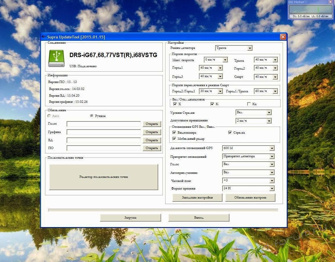

Спасибо Василий за совет,сегодня прошил полнным комплектом из папки 24_03_2015 и установил полную базу данных DB_150420.dbh.Загрузка прошла успешно,при проверке езде по городу стал реагировать на некоторые автомобили стоя на перекрестке или на светофоре показывал проближение или удаление сигнала,сработка на автоматические двери.На Крис-М один раз коротко пискнул и замолчал. Хотя за три дня до этого постоянно его видел за 600 м и сообщал о диапазоне К,сейчас стоит режим Трасса Приоритет РД.Может попробовать прошивку Proshivka_i_PO_2014.

Добрый всем вечер.Спасибо всем за участье и помощи в моей проблеме.Все решилось прошивкой из архива Proshivka_i_PO_2014 и Полная база данных (20.04.2015).Правда обнаружение спутников увеличилось от 15-25 мин хотя раньше было 3-5 мин.
