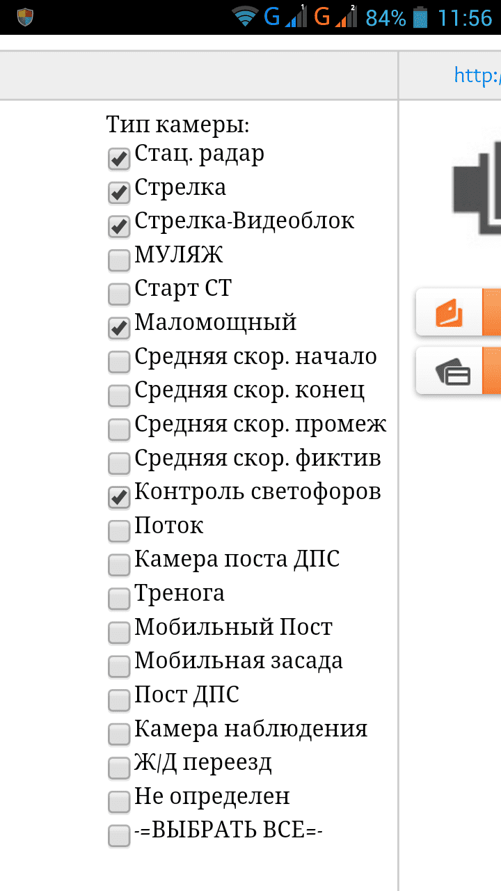

Я про автодорию отдельно.
а при чем здесь база автодорий с сайта? она ок. вы неправильно скидывате базу со спидкама.
посмотрите наше обучающее видео ещё раз.
