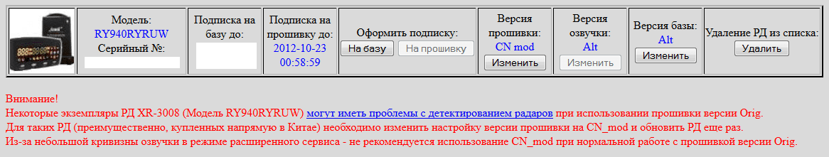

@igorer, скорее всего, проблема связана с глючной обработкой звука прошивкой CN_mod, попробуйте, как сейчас прибор работает с прошивкой Orig - с начала июля выдается исправленная версия. Если, всё же, придется вернуться на CN_mod - пишите в личку, будем разбираться подробнее...

@igorer, а можно немного подробнее? Теоретически - такого просто не должно быть, там изменяется перечень слов, которые нужно произносить в том, либо ином случае. И, опять же, в теории, взять "недостающие" слова зверушке просто негде...

Да, действительно, на 2411-2412, почему-то, было прописано 80 вместо 60. Это тем более странно, если учесть, что в предыдущем варианте разметки, который был изменен на текущий 18.05.2014 05:39:48 PM - было именно 60. Поправил, в сегодняшней базе будет нормально, разбираться в причинах буду уже завтра....

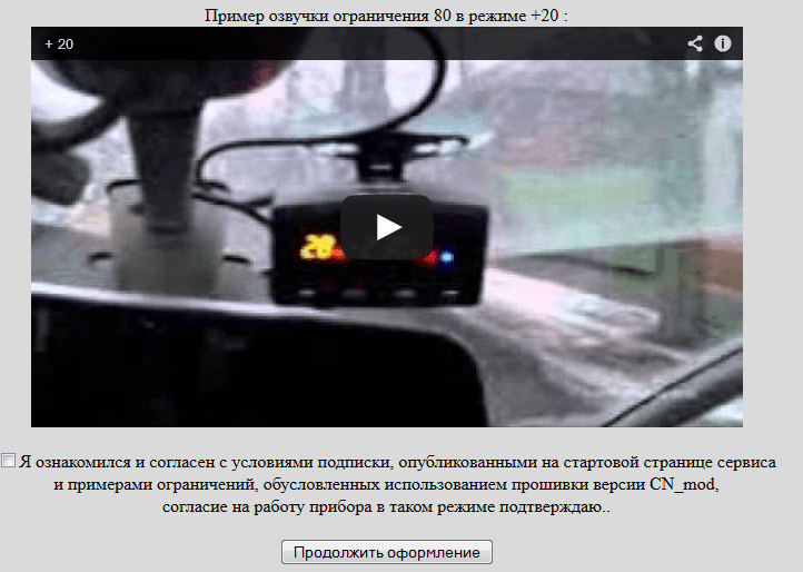

после второй камеры озвучка полная к стати в первом видео хоть скорость и говорит с ошибками но тоже сваливается на полную озвучку после второй камеры
Так, давайте, мухи отдельно, котлеты отдельно...
Несмотря на:
наверно всетаки не в модели дело
то, что называете "после второй камеры озвучка полная" - в реальности называется "Акелла промахнулся" на одну строчку при реализации "короткой" озвучки именно в наборе данных, которые используют только 3008-е и только с прошивкой CN_mod. Исправлено. Спасибо за баг-репорт.
Если же речь идет про:
и еще на участке от казани до лебяжьего на этом же пути скорость проговаривается как то странно типа восемьшестьдесят
то именно вот этот ролик :
Вы должны были просмотреть перед тем, как проставить галку и нажать кнопку продолжить:
И именно поэтому вид персональной страницы - аналогичен вот этому:
И именно поэтому, повторяю еще раз -

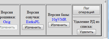

По заявкам радиослушателей просьбам продвинутых пользователей реализована возможность просмотра лога операций по каждому РД.
Доступно с персональной страницы, разумеется, лишь текущему владельцу, независимо от используемого режима (стандартный\расширенный):
