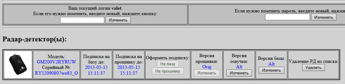

Присоединяюсь к вопросу. Обновление проходит, но почему персональная страничка остается без изменения.[DOUBLEPOST=1377867481,1377867370][/DOUBLEPOST]
Может быть стоит вообще пока эту информацию убрать, дабы она не сбивала с толку?
Вот это дельно предложение!!
    14,5 КБ · Просмотры: 1 180
4 039
други, я чес говоря на эту страничку вообще не заходил (раз глянул) и до поднятия этой темы не смотрел. она явно не мешает и "пока" не влияет ни на что!
для нормального обновления требуется всего лишь авторизация. А это получается как бы руки чешутся влезть (зайти) куда нибудь, а не работает!!:)
Не скажи. Прошился позавчера, а на персональной странице выставил все alt и о чудо, он перестал реагировать на камеры, которые уже давно сняли. И при этом стал немного тише. Сегодня прокачусь до Калуги и обратно и проверю что нового в обновлении.

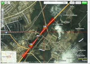

Обновляюсь каждую неделю и авторизуюсь всегда. Уже писал на страничке, что при проезде определенного места радар издает дин-дон на протяжении нескольких км. Поставил оповещение С-1, он начал предупреждать о превышении скорости вместо дин-дон. После последнего обновления полная тишина где постоянно оповещал и еще заметил одно, то что камеры перед Наро-Фоминском стали ловиться радарной частью.[DOUBLEPOST=1378102327,1378102228][/DOUBLEPOST]
А в обновлении все, что находится тут + камеры Армении и Белоруссии.
Это плохо? Или при загрузке надо что либо в личной страничке менять.
Это хорошо. На личной страничке на сервисе обновлений должно быть выставлено версия базы: Alt.
Камеры 507 и 1436 должный нормально отрабатываться при загрузке альтернативной базы.
А я уже вроде Вам писал, что нужно
SET/FUN
6. Удаление ПОИ/POI delet
