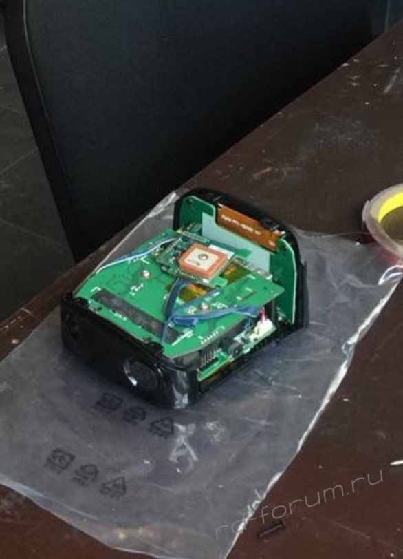

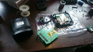

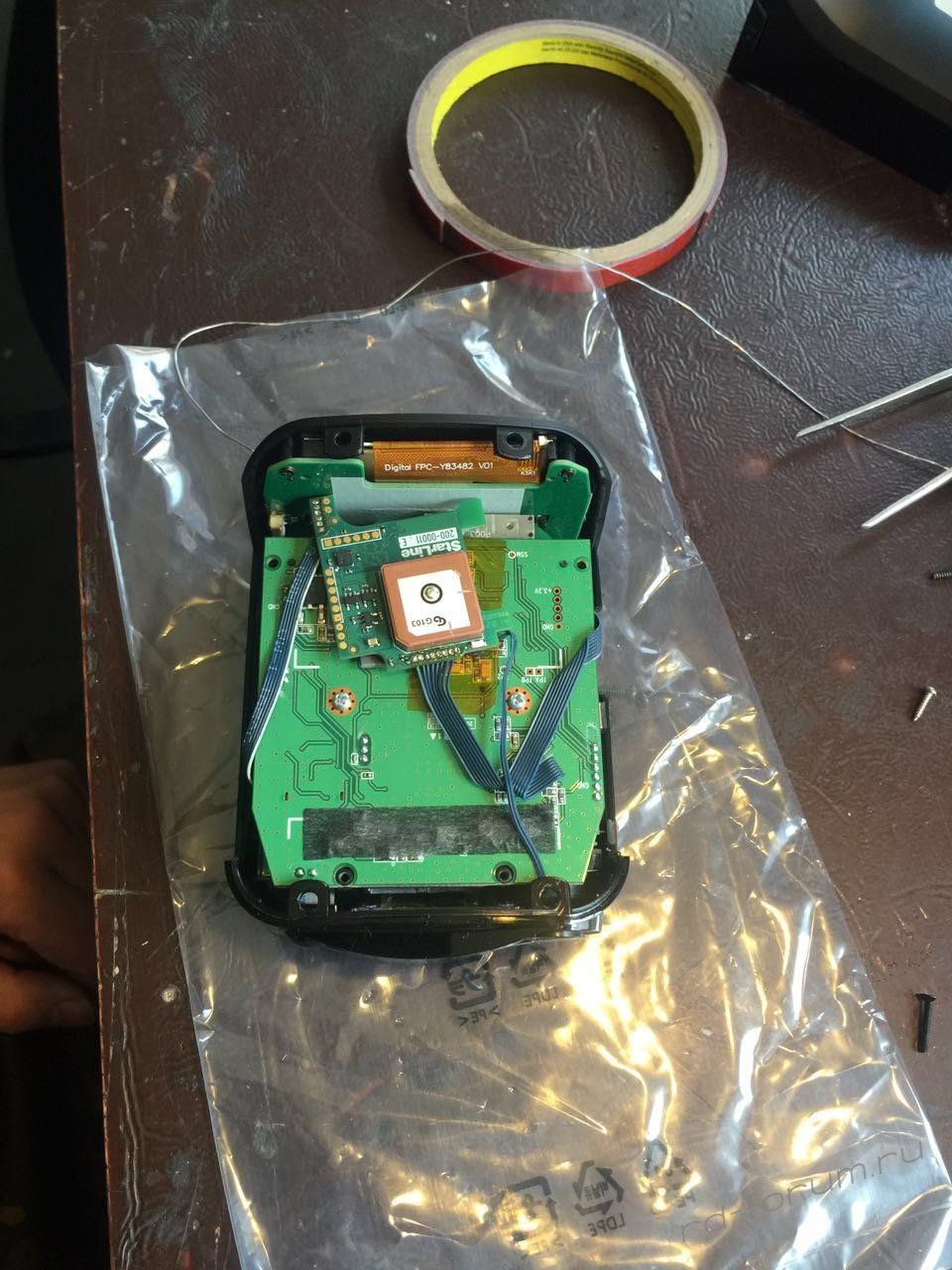

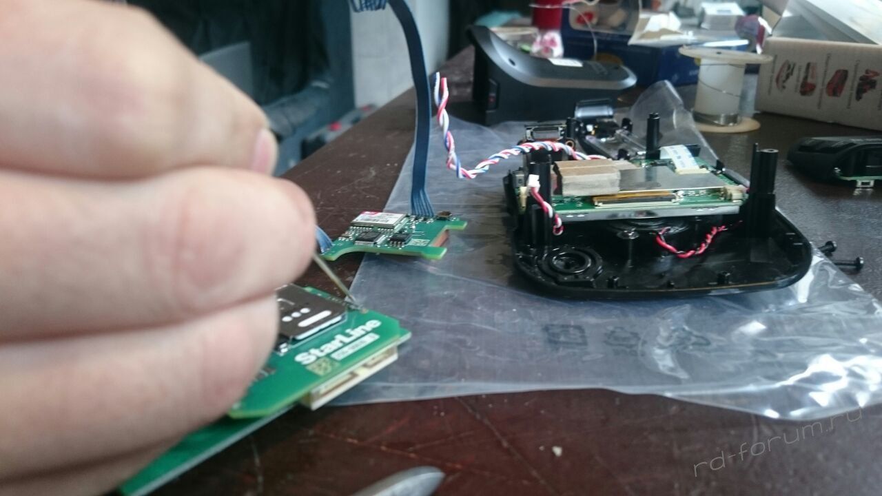

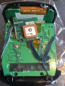

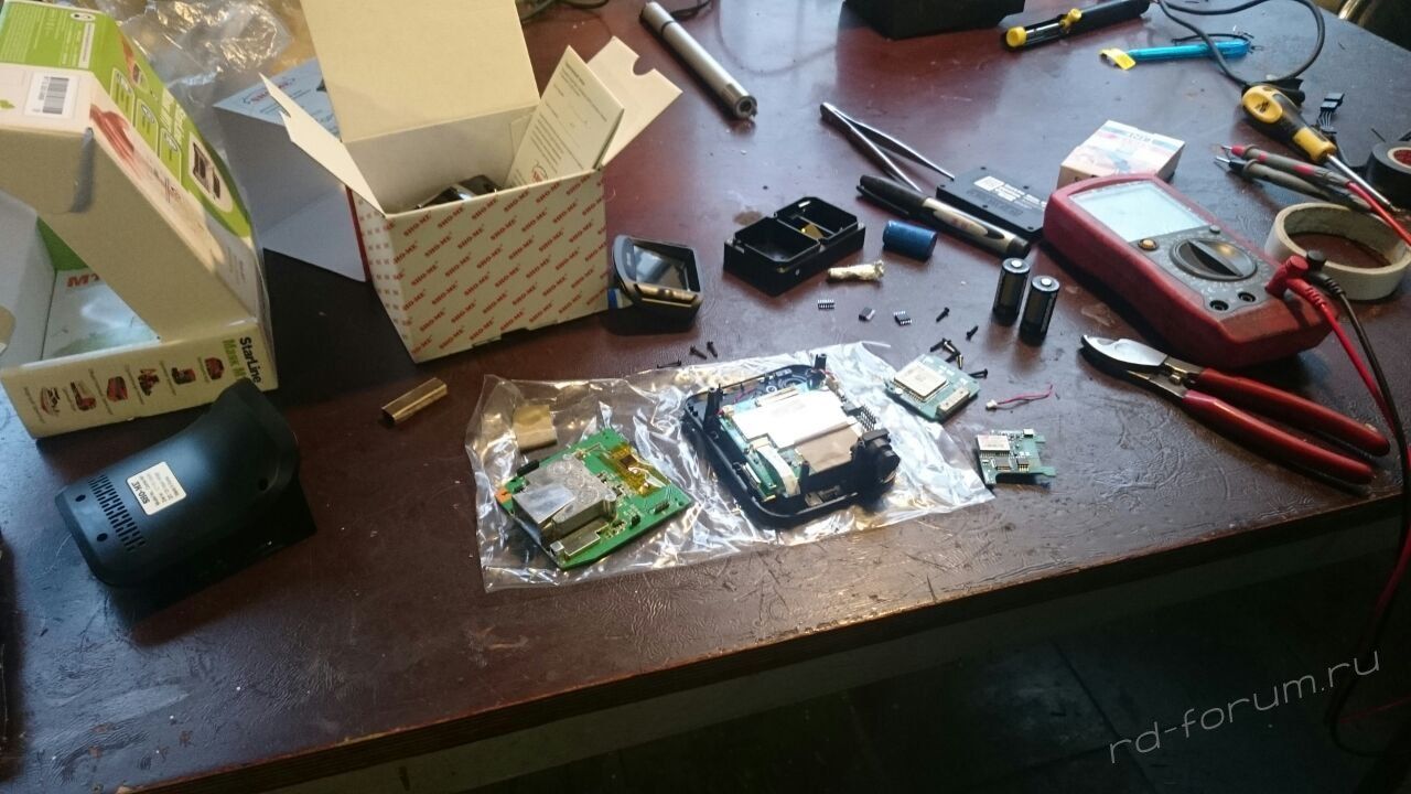

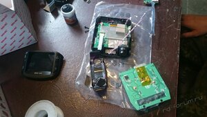

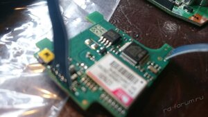

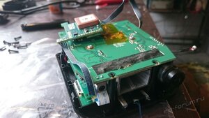

Ну , так вот, к антивандальной теме ( и не к слову: когда коту делать нечего он..ну дальше все знают)- реально достали сволочи воры, потому продолжаем эксперимент с внедрением "маяка" в Комбо1 ( на случай, если его сопрут), естественно с помощью моего друга ( без него мои идеи остались бы только в голове). Внедрить то внедрили маячЕк , но образовалась некоторая проблема, которую быстро решить не получилось. У Маяка Star-Line внутри имеется батарейка на 4,5 вольта , в Маяке-2 батарейки по 3 вольта и соответственно он работает от 6 вольт, потому естественно при отключении Комбо ( типа сперли и унесли домой отлежаться его, чтобы затаиться), Маяк замрёт, а цель такая: - если сперли, найти хату, где он (Комбик с Маяком) лежит и накрыть всю контору. Маяк имеет алгоритм работы в 2х вариантах: 1) отключили питание, сходу звонит на хозяйский номер ( это не подходит, потому как сразу после звонка отрубится), но дело не в этом, а в том что после каждого отключения зажигания Маяк будет звонить на хозяйский номер и говорить, что питание отрублено. 2) можно поставить режим, где по умолчанию Маяк молчит всегда, но можно сделать по телефону запрос координат ( ну и точку на карте , где он лежит). Вот это скорее всего и будем думать как сделать, но думаю придётся прикупить тонкую литиевую батарею, чтобы таки вживить её внутрь. Так что пока в процессе. На сегодня вот чего имеем: image.jpeg image.jpeg image.jpeg image.jpeg image.jpeg image.jpeg image.jpeg image.jpeg image.jpeg
Надеюсь все получится:D

Сомнительно, ну покажет маяк на карте точку многоквартирного дома, найти там что то не реально. Учитывая погрешность определения координат, даже в машине , надо каждую визуально просмотреть. Одно дело большой автомобиль в районе искать с маячком, другое дело прибор в бардачке, сумке, автомобиле. Хотя, может я чего то недопонимаю
Отправлено с моего Nokia3310
Так недолго в многоквартирном доме лежать девайсу. А погрешность у него 2-3 метра. Если получится подружить электронным способом ( механическая часть в норме уже) выложу видео имитации воровства. У меня в машине девайс такой уже 3й год стоит-пока норма. В идеале на дорогие игрушки такое ставить ( типа Валентайн, Эскорт. Если с зеркалами ( боковыми) мы нашли решение от воровства на все свежие авто , с которых снимают лопухи вместе со стекляшками герконы ставим, так эффект 100%, после установки такой безделушки ( стоимость то её копейки), даже у кого пытались снять, после сработки сигналки валят врассыпную. А вот стекла как били, так и бьют, потому надо и здесь на поток что то ставить.

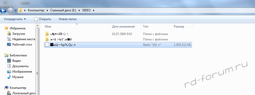

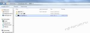

И снова здравствуйте! Есть проблема связана с записью на флешку. Суть в следующем: устанавливаю флешку, ранее отформатированную на компе fat32, включаю- полет норм запись пошла, пробую записать событие, записалось. Проблема вся в том, что как только флешка заполняется почти до конца запись останавливается на экране знак пауза. Захожу через меню в файлы- их нет, в событиях сохранился. Через комп показывает флеха полная файл событие есть , запускается, вместо обычных файлов какая-то дрянь. И так пробовал неоднократно итог один. Что делать? ( Это уже вторая флешка с первой было что-то похожее- умерла)
5 703
А если отформатировать в устройстве? Флешка качественная или из дешевого китая? Класс флехи какой?
Нужно пробовать флешку, отформатированную в устройстве или другую флешку

Kingston класс 10 отформатировал, запустил, завтра отпишу
