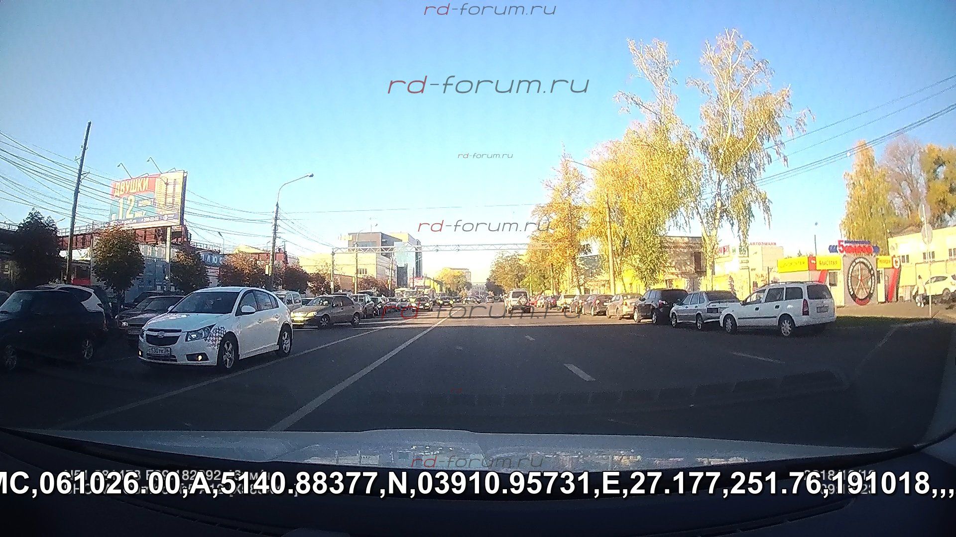

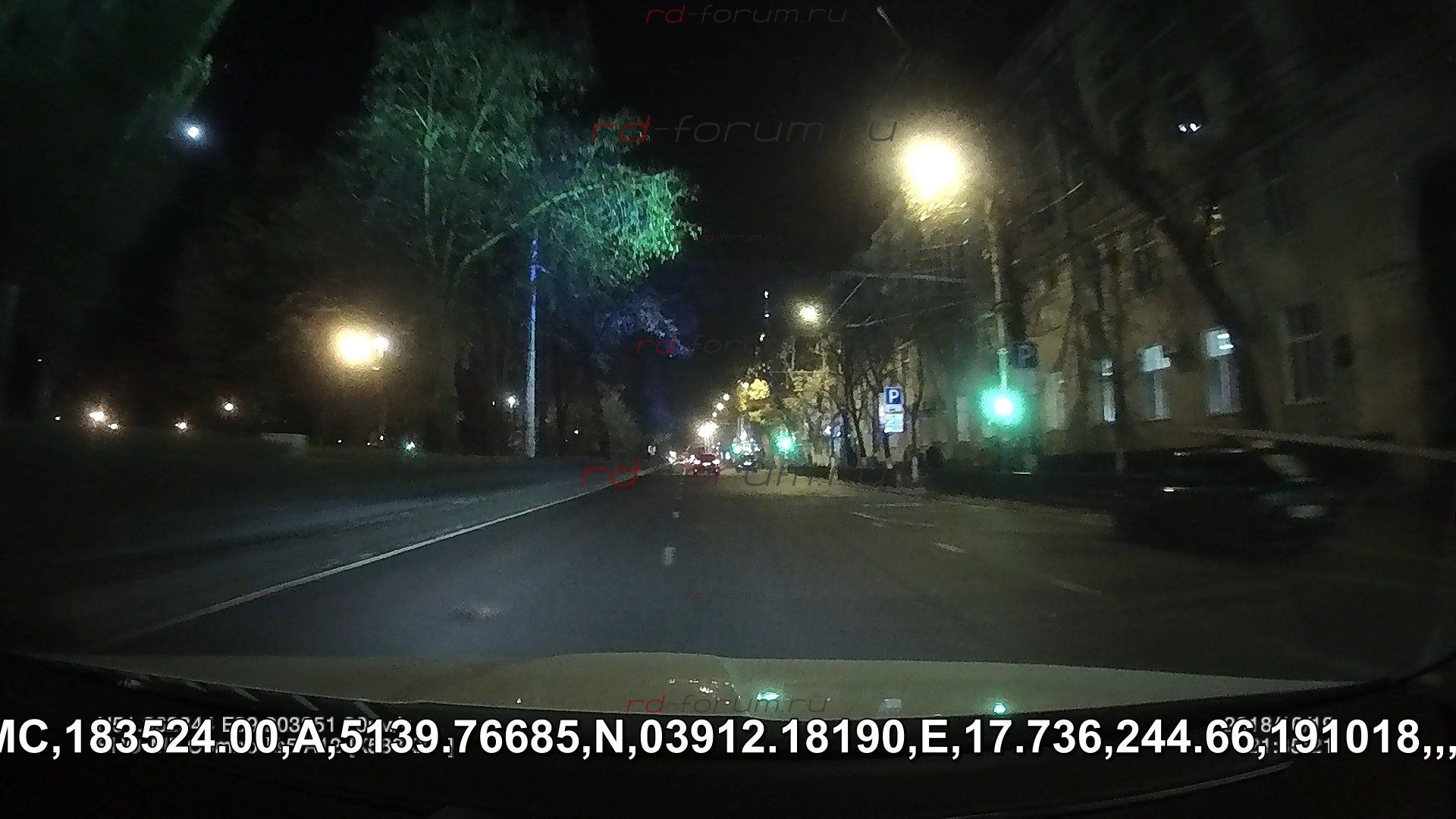

К сожалению, та же проблема с диким цифровым шумом (см. фото). Аппарат куплен вчера, прошивку обновил до последней, с настройками игрался.
Кстати, сейчас плеер с сайта не читает мр4 файлы с карты памяти и добавляет левую инфу внизу экрана (можно заметить на скринах). До попытки открытия этих файлов плеером с сайта sho-me подобной мусорной информации не было.

Присоединяюсь к вопросу о мусоре внизу экрана. Кто-нибудь смог это убрать?
Причём, она появляется, когда смотришь видео на компе в любом плеере. На смартфоне этого нет.

Субтитры отключите. Информация GPS-лога записывается вместо субтитров

@pioner, спасибо, получилось. Ну, тогда, ещё один вопрос. Зернистость на видео. Как я понял из этой темы, проблема довольно распространённая. Я тоже с ней столкнулся. Может быть, есть какой-нибудь способ её решить, кроме как отправлять девайс в ремонт?

Вот эта прошивка улучшает видео. Если не поможет, то, видимо, придётся обращаться в сервис.
