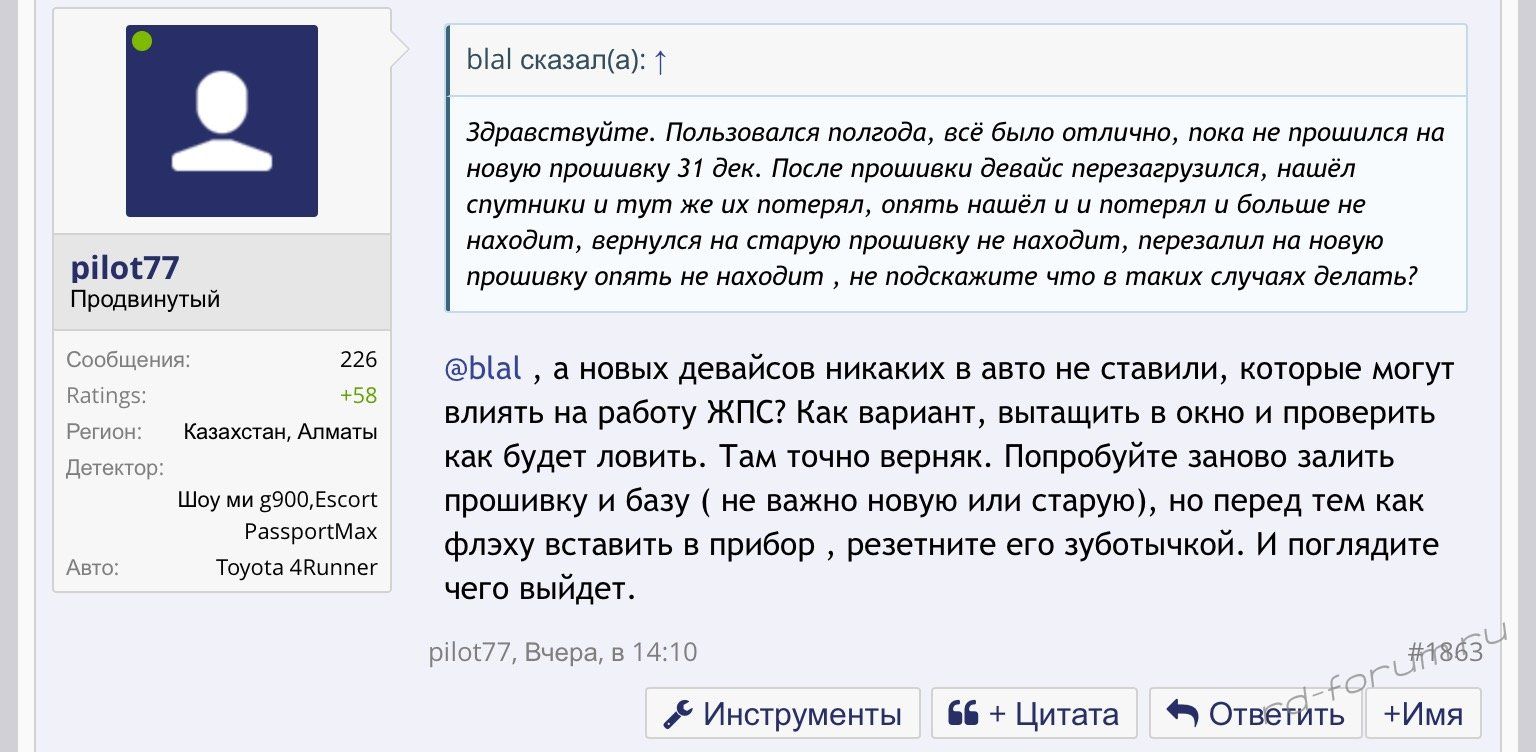

Здравствуйте. Пользовался полгода, всё было отлично, пока не прошился на новую прошивку 31 дек. После прошивки девайс перезагрузился, нашёл спутники и тут же их потерял, опять нашёл и и потерял и больше не находит, вернулся на старую прошивку не находит, перезалил на новую прошивку опять не находит , не подскажите что в таких случаях делать?

@blal , а новых девайсов никаких в авто не ставили, которые могут влиять на работу ЖПС? Как вариант, вытащить в окно и проверить как будет ловить. Там точно верняк. Попробуйте заново залить прошивку и базу ( не важно новую или старую), но перед тем как флэху вставить в прибор , резетните его зуботычкой. И поглядите чего выйдет.

Всё это уже делал, ничего не помогает.

Проверь в другом авто, по причине того , что для запуска ЖПС нужно стабильное питание. У меня был случай, что в одном авто РД ( 800й шомик ) перестал спутники ловить, так причина была именно в этом ( просад питания). Смена прошивки ( официальная) не могла повлиять на приём спутников. Либо стечение обстоятельств ( тогда в ремонт на замену Блока ЖПС), ну либо то что я предложил. Других вариантов не предполагаю

Причина оказалась банально простой. В FM трансмиттере (китайском) переставил частоту 87.5 FM и по времени совпало с установкой новой прошивки, вот поэтому GPS и перестал включаться, установил другую частоту и всё работает.
