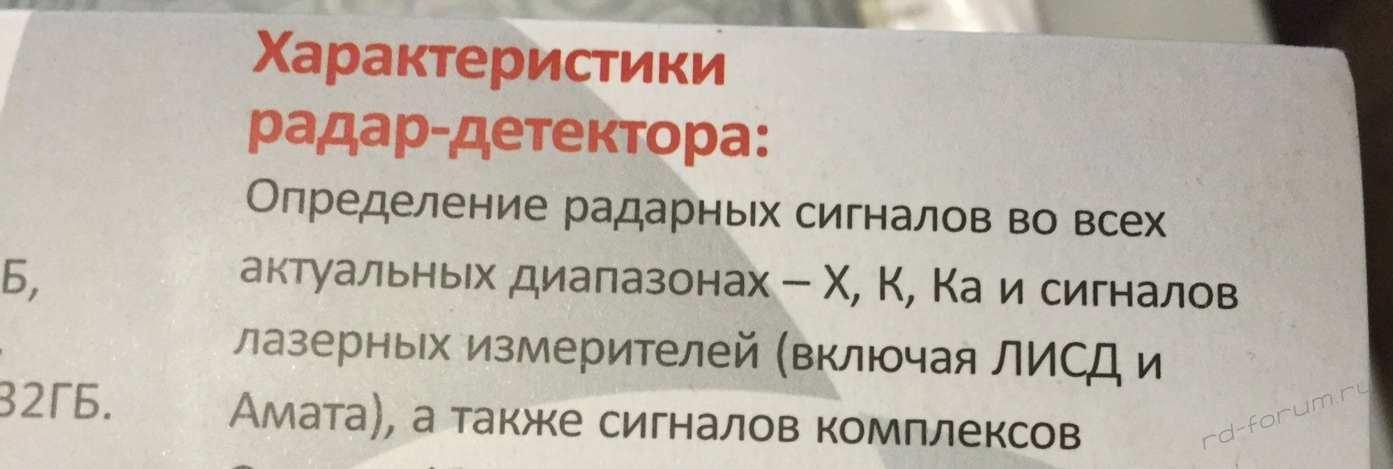

Такая вот оказия. Пришёл вчера клиент один с вопросом : а какого Комбо1 не показывает лазер и много орет. Залез в его настройки, ну фиг бы с ним, что как обычно включены все диапазоны, поправил ему. Начал плавно пояснять человеку, что лазеры у нас в городе только стационарные, что все они занесены в точки по жпс, что ручных типа Амата в округе нашего края нет, да и бесполезны против них РД и всякие комбо. Но так интересно стало сравнить мой родной 900й и Комбо. Взял простой тестер, ну и собственно ничего для себя нового не открыл. Как то несколько раз слышал утверждение, что радарная часть в Комбо и 800 одинаковая. Ну сравнивал я с 900м , думаю на 800м был бы тот же результат. В общем вот чего удивило- в Комбо перепутал диапазон Х и К, и как не странно молчит на Лазер. Ну ладно нет их у нас толком, ну пусть пищит просто на этот сигнал. Либо уберите с описания на коробке вот это image.jpeg
В общем человека в бесполезности наворота при езде по Алматы убедил, а для себя дополнительный минус на Комбо нашёл. Вот и видео:

На Амату ещё не тестировали, но на подсветку Вокордов периодически сработка Лазером бывает
@pioner , да я сам бы протестировал, но нет их у нас. А производитель указал на упаковке о срабатывании на лазерный диапазон. А по факту шомик 900й видит сработку лазер , а Комбо нет. ;)
