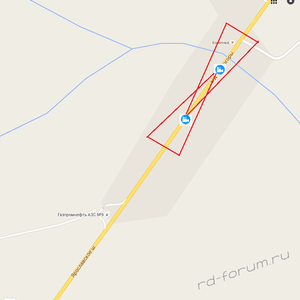

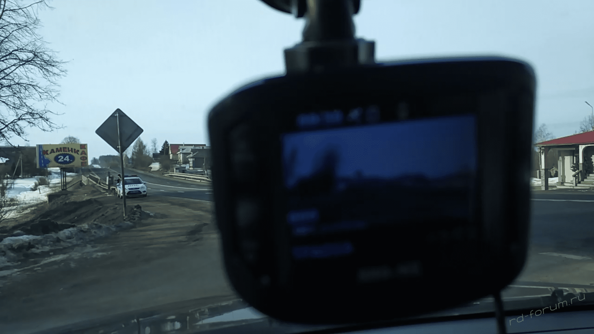

При мне устанавливали, дождлался когда заработает.V1 на неё срабатывал как надо.
Карта спидкамовская у шомика своя оказалась, они мне присылали отрывок, отзывчивые ребята,
сам всегда пользуюсь мапкам инфо для навитела там ящика в спину у р.Каменки не оказалось, завёл.

Вот что разрабы ответили:
Здравствуйте Дмитрий.
Для более комфортной езды в Combo есть различные фильтры по работе GPS, это как раз влияет и на работу радарной части. Другими словами при определенных настройках если вы к примеру стоите то и радарная часть молчит и визуально не реагирует. Если вы медленно двигаетесь работает только визуальное предупреждение, если двигаетесь в режиме Город радарная часть работает менее чувствительней и точки по GPS срабатывают на более малом расстоянии, данные берутся из базы. В режиме Трасса идут максимальная чувствительность, настройки и дистанции. Все фильтры можно настроить под себя, все это описано в инструкции.
Вообщем надо будет поставить 0 на:
  • Скоростные фильтры (отключение оповещения о принимаемых сигналах при движении ниже выбранной скорости).
    Чтобы ни чего не выключалось и нормально проверить ещё раз.
@Dmitry Post тип - камера в спину вы сейчас не загрузите с мапкам в навител, либо меняйте тип на статическую камеру, либо используйте платную местную GPS программу, под которую сейчас заточен мапкам.[DOUBLEPOST=1457902101][/DOUBLEPOST]
