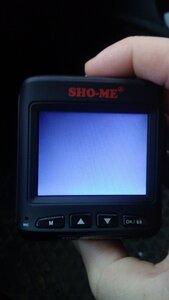

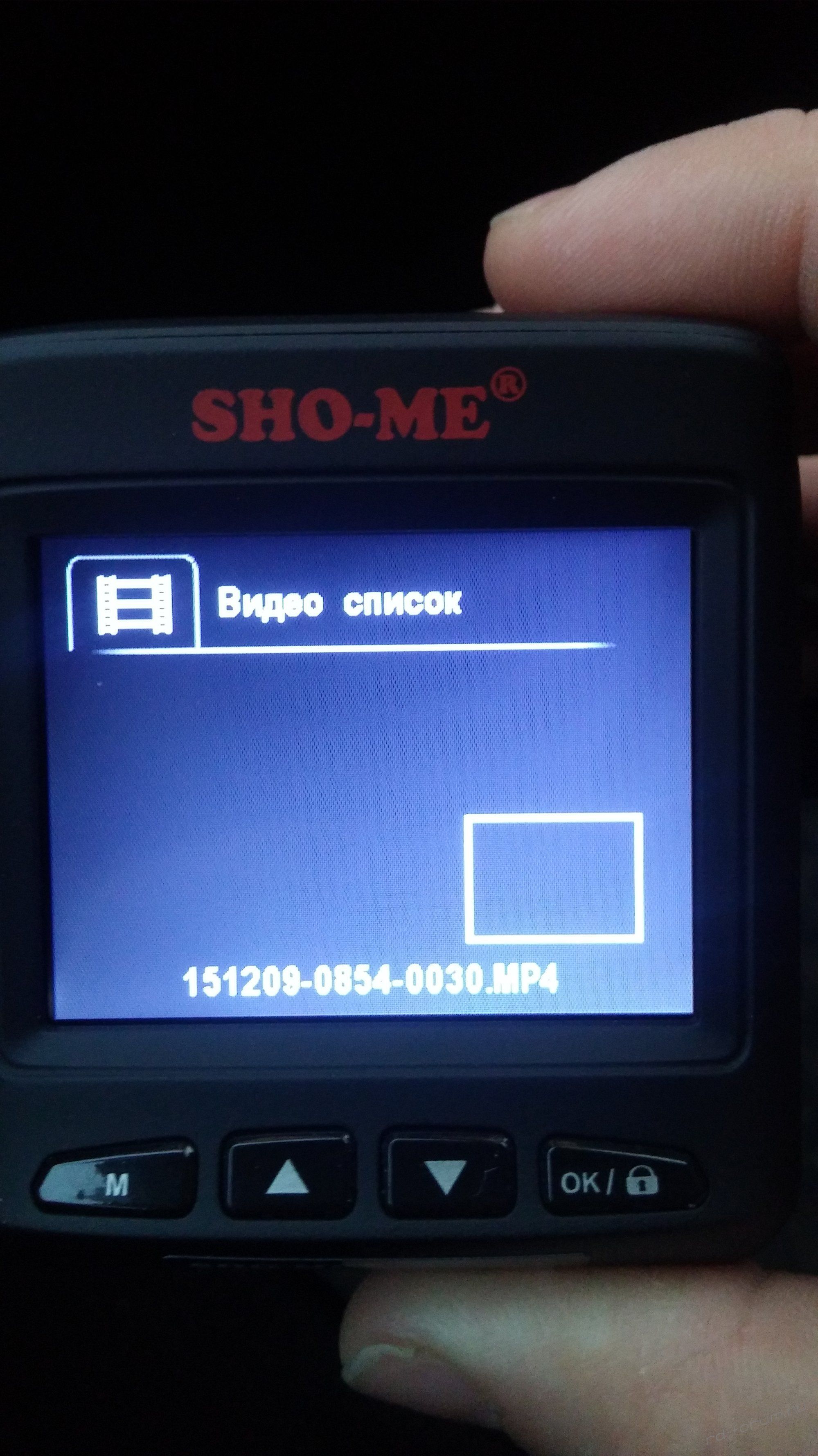

Здравствуйте всем. Вчера приобрёл сей девайс. Обновился по всем правилам на последнюю прошивку. Все работает кроме просмотра видео. Регик виснет при попытке открыть файл. Не реагирует на кнопки, хотя звук нажатия есть. Лечится только отключением от сети. Плюс сами иконки видео чёрные. Кто-нибудь проверял на последней прошивке ?
Скорей всего нужно отформатировать карту памяти или попробовать вставить другую. После прошивки нужно было сбросить на заводские установки рд и регистратор.
Неприятный но факт такой есть, лечится переключением в настройках режима с РД на режим РД+ВР
