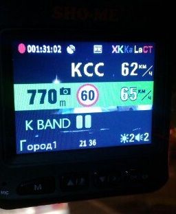

Хотелка: на будущей прошивке Combo №3-А7 слово K-BAND (зелёная) сделать русским.
Зависает передняя часть экрана ( КСС и скорость так и стоит,см фото), а сзади - видео снимает - пальцем проводил спереди, и камеры говорит и тёплое устройство.Зачем так?
