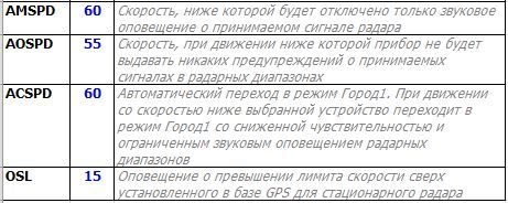

Доброго времени суток, камрады!
На мой вопрос о помощи так никто и не отреагировал. Пришлось нести по гарантии, приняли, забрали. Спустя месяц пришла смс с просьбой посетить салон. Пришёл, мне торжественно вручают новую не распечатанную коробку, естественно с новым а7! Я от радости заплатил 600 целковых чтоб мне его перепрошили/обновили базы/настроили. Радость моя была недолга. Город у нас небольшой, верещал он почти на каждый столб, ладно думаю, может понавешали чего, разберёмся. Выехал за город, необходимо было съездить в один посёлок, что за 30 вёрст. Загородная дорога, естественно разрешённая скорость 90км/ч(сиречь 109), дык он мне (знаков нет!) на скорости в 80 км/ч начал орать что мол снижайте скорость, и т.д и т.п. Отсюда вопрос: что это, глюк прошивки? Неправильная настройка(если да, то как устранить)? Спасибо огромное!

@Staroverrus
Надо настроить радарную часть. Вот пример настройки.
