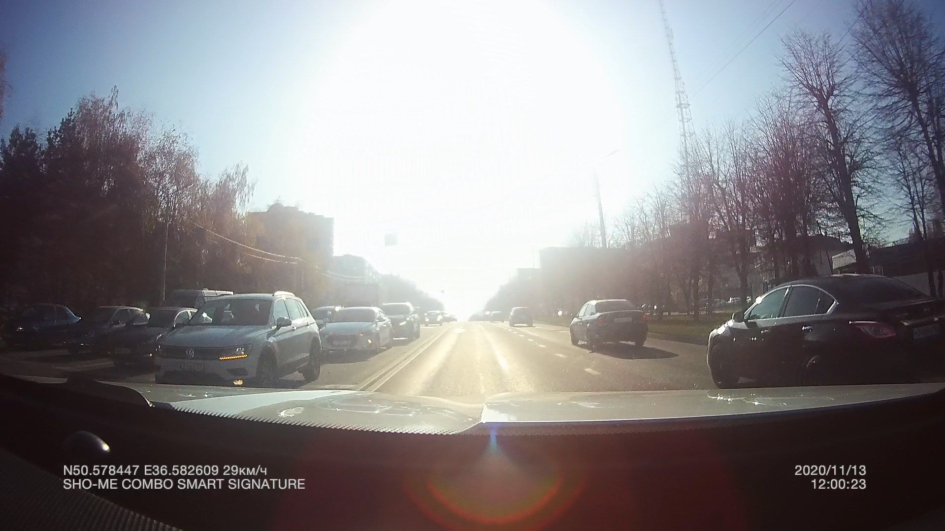

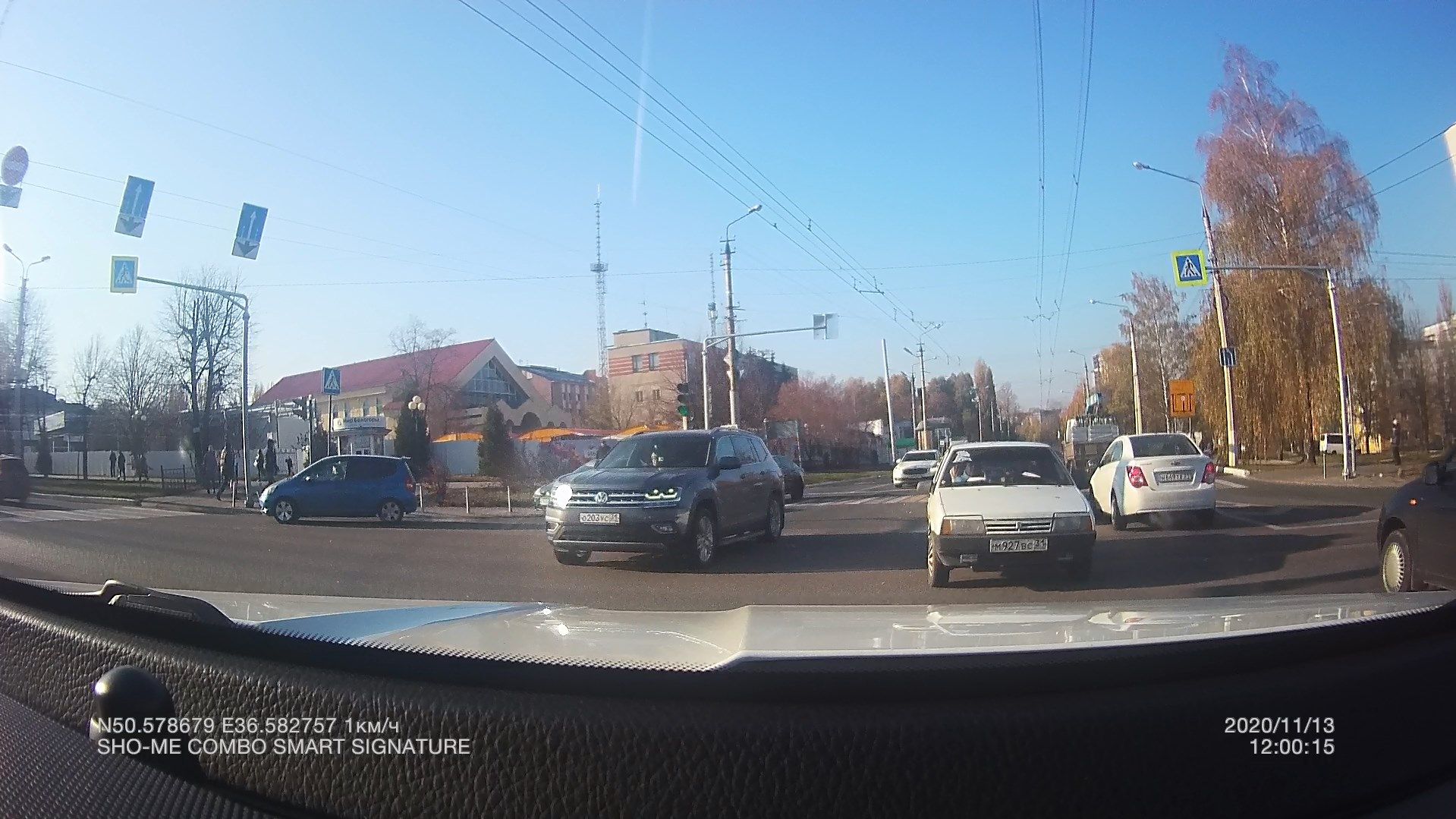

Попался в руки Смарт. Качество записи интересное (по крайней мере днём), номера читаются отлично! Но для идеала не хватает фильтра CPL, чтобы погасить искажения картинки против Солнца.
Вот пример, только повернул против солнца, как вся качественная картинка сразу портится:
Так вот вопрос. Кто нибудь пробовал ставить фильтр CPL? Или какими ещё способами можно бороться против Солнца?:)
