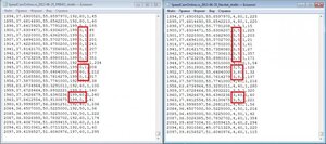

Я установил программу, скачал 2 одинаковые выборки со сайта со стрелками, оба через программу сконвертировал и сохранил как бинарные файлы для радара, а потом сравнил получившиеся файлы. И они разные! Чего явно быть не должно!
Правильно, Вы забыли о кодах камер которые в этих выборках разные, а Вы их, я так понимаю, вообще не преобразовывали в формат РД :blink: и еще если внимательно посмотреть там полная каша с ограничением скорости, так что это больше вопрос к тому кто делает эти выборки :-[

Думаю это можно победить, приняв условие - если ограничение меньше например 40 км\ч приравнять его к 40. км\ч.

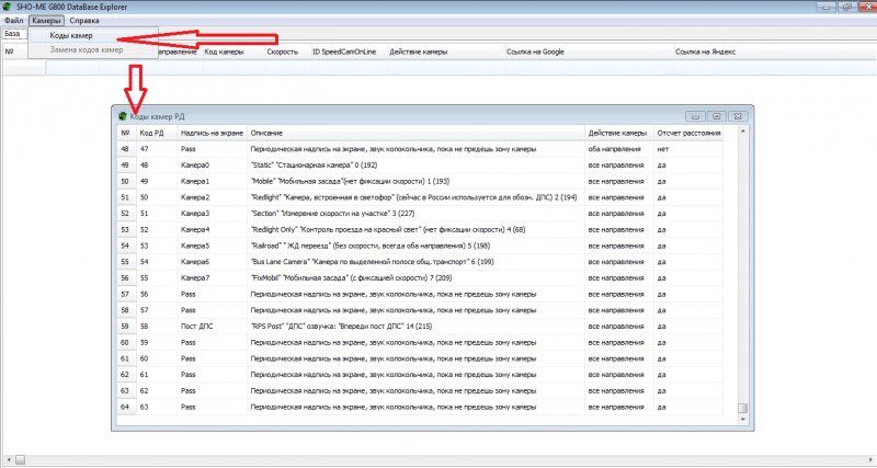

Дык а есть документация на типы точек шомика, какие параметры для каких точек что задают и как это на радаре изображается? На навител и igo найти не проблема...

Дык, есть конечнА :D

Дык это я само собой видАл. Не понял только что за цифры в скобочках типа
7 (209)

Дык это я само собой видАл. Не понял только что за цифры в скобочках типа 7 (209)
Код для Навител, в скобках для IGO.
