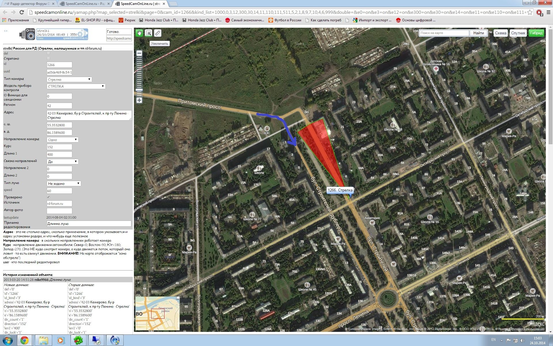

Можно по подробнее что я не так прочитал? https://www.rd-forum.ru/threads/sho-me-g-800-str.4079/page-613#post-293275 Здесь сказано, что
"ATO=10,20...120, это значение скорости при которой алгоритм "2-точки" будет меняться на алгоритм "АТО"." Значит ниже данного порога будет алгоритм 2 точки. Я поставил АТО 110. Значит ниже 110км/час должно все быть как на предыдущей тестовой прошивке. Но этого не происходит.
Вот видео
Вот камера http://speedcamonline.ru/yamap.php?...s&submit=%20%D4%E8%EB%FC%F2%F0%EE%E2%E0%F2%FC
Вот траектория движения.
Поскольку прошивка тестовая я просто сообщил о неработающем (м.б. разовая ситуация) алгоритме.
Предыдущая тестовая прошивка отрабатывала это место КОРРЕКТНО. Базы взяты отсюда. https://www.rd-forum.ru/threads/sho-me-g-800-str.4079/page-564#post-288178
И не надо меня тыкать носом как котенка.
Ухожу в читатели. Ведь намного интереснее читать несколько страниц о предохранителях, чем выкладывать и обсуждать недочеты тестовой прошивки.
Судя по расстоянию между улицами, то оно многим меньше 100 метров(примерно 80 метров). Данное расстояние очень критично для алгоритма 2-точки. Вы с предыдущим вариантом прошивки сколько раз катались по этому месту? Вопрос в том, что при таком расстоянии сработка может иногда иметь место, а может работать корректно.
kemerun, сработка на параллельную камеру не означает, что при езде 70км/ч не работает алгоритм 2-точки. В этом алгоритме он захватывает точку на маленькой стороне красного треугольника и начинает предупреждение
P.S. Работать должно, как в сообщении https://www.rd-forum.ru/threads/sho-me-g-800-str.4079/page-613#post-293275, а если что-то работает по-другому, то надо искать ошибки и устранять
