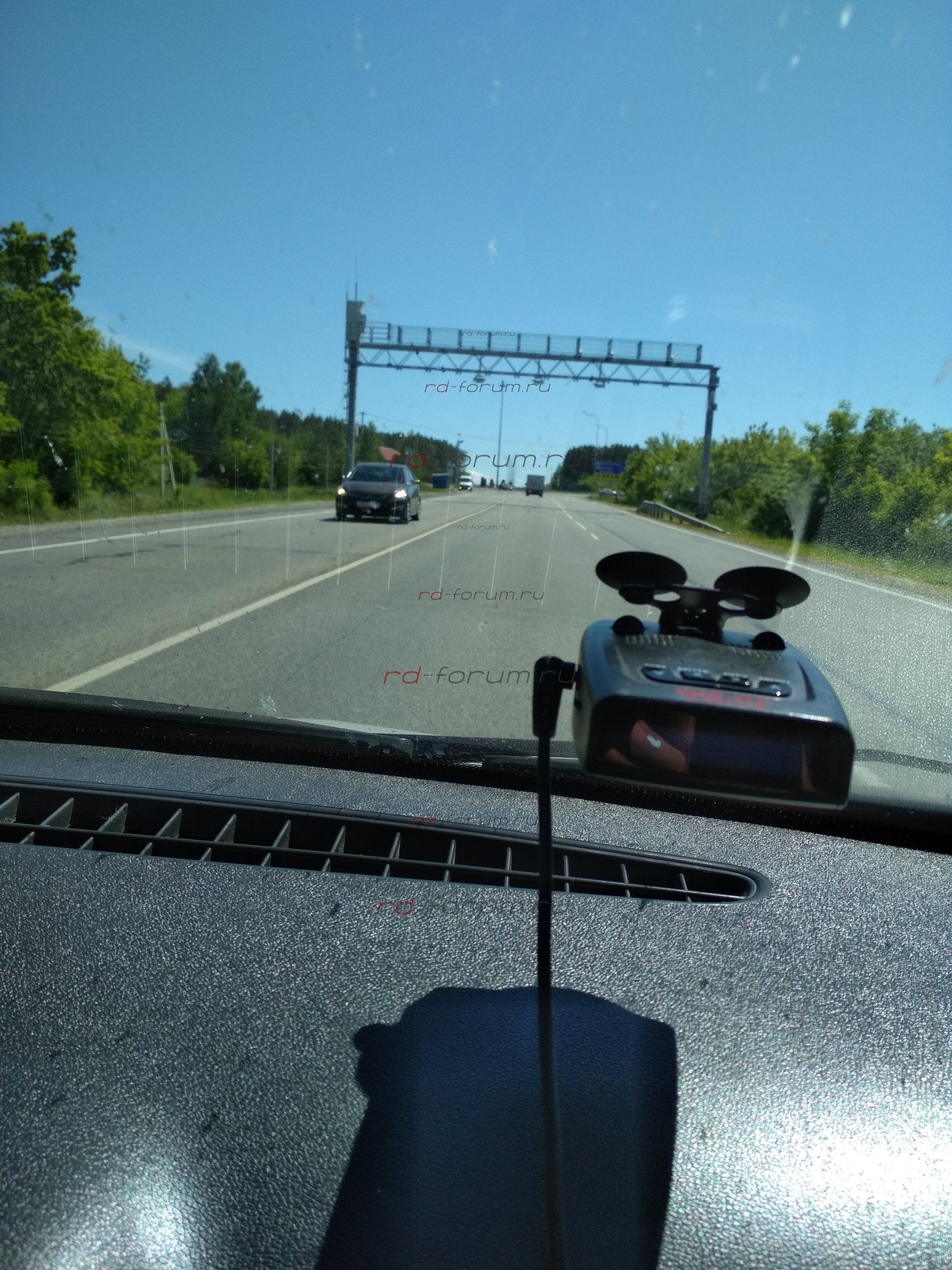

Добрый день. Отдавал свой G800str на платный официальный ремонт (в январе 2018). И вот в поездке заметил что при приближении к системе контроля "Платон", экран на g800 полностью гаснет остается гореть только одна стрелка (которую по ошибке называют компасом), после проезда данной системы работоспособность экрана восстанавливаться.(есть видео, но на нем видно только мерцания дисплея, при приближении к Платону мерцания исчезает ) До ремонта данной проблемы не было.
