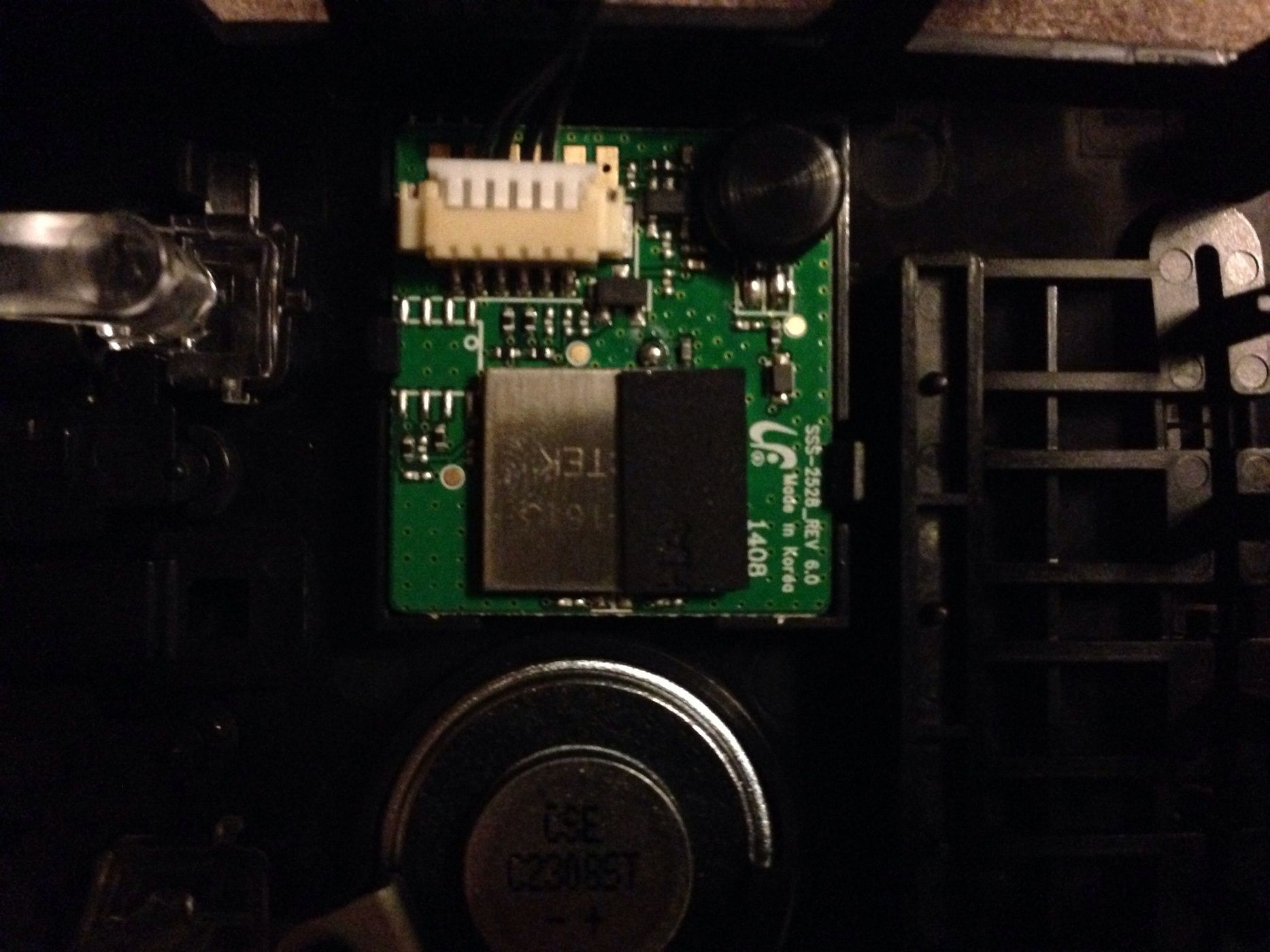

Вскрыл своего "Хомячка" для подробного фото. И вот что подумал, а не может ли нагрев быть из-за того, что плата GPS контачит с металлическим корпусом "Ловушки" ?? Я заметил, что на плате (чипе) GPS наклеен изолятор. Но дело в том, что когда я вставлял плату на место, то верхняя защёлка не зафиксировала её. То есть одной стороной плата не села на своё место. И как раз то с той стороны чип не заизолирован. У меня нагрева не было, но и первоначально плата ЖПС сидела нормально.
В общем, я перестраховался и наклеил немного двухстороннего скотча. :)
Да нормально. Есть сомнения-устранил. А то бы потом думал, а не замыкает ли там?:) Хуже то точно сделано не было.
