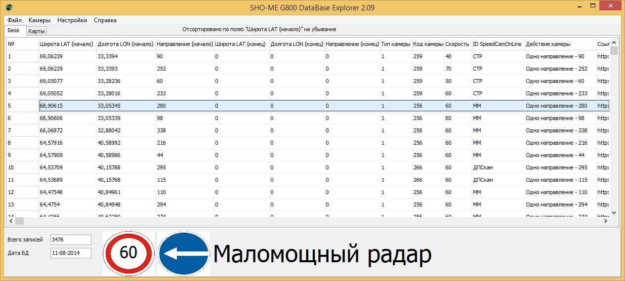

Добрый день! Приобрел 2 недели назад g900. Проблем с отвалом gps пока не наблюдаю. Единственное не понятно как он определяет некоторые типы радарных комплексов. Выдает голосовое сообщение: "Внимание маломощный радар, ограничение скорости "60"". Причем видит он такой радар только в одном направлении.
В базе используются коды камер и направления их действия

pioner, спасибо за информацию. Но! есть одно но.:D Я так и не понял как sho-me 900 видит "данные" комплексы, по gps
? Тогда почему только в одну сторону? Если радарной частью, то тогда почему он не видит в "спину".
что значит "не видит в спину"? вы задним ходом двигаетесь по дороге? например, у нас под Ростовом есть развязка, на путепроводе установлен ММ, приближаясь к нему детектор меня предупреждает о ММ, проезжаю - детектор показывает pass, типо проехал, затем я заезжаю по кругу на путепровод и получается снова приближаюсь к ММ, который расположен под путепроводом и детектор снова предупреждает меня о ММ.
Есть маломощный радар, который контролирует только одно направление. Зачем тогда встречному потоку знать о его существовании. Поэтому одно направление в базе. Радар-детектор по базе знает месторасположение этого радара и направление его действия. А радарной частью не все радары берутся, даже в лоб[DOUBLEPOST=1407928770,1407928706][/DOUBLEPOST]Укажите вид радара, чтобы вести предметный разговор
Так он же написал:
Для маломощных радаров в базе тоже есть направление действия, соответственно, РД сверяет направление действия радара, с направлением движения авто, а дальше принимает решение уведомлять о нем или нет.
