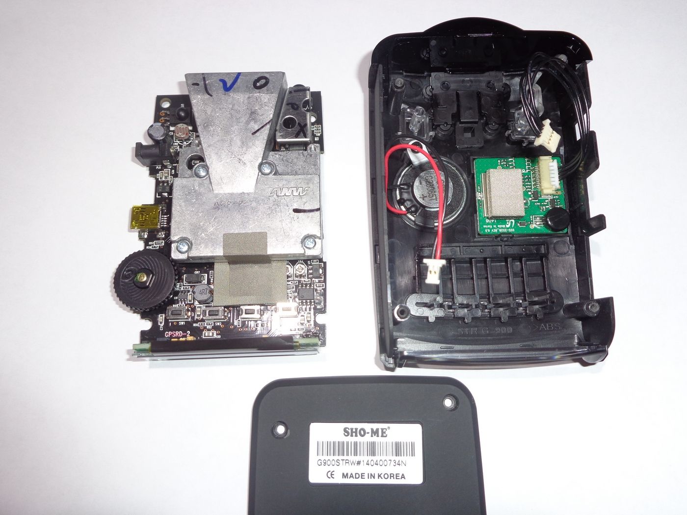

Значит так. Определимся сразу. Претензий к чипам GPS у меня нет никаких. Вообще. У меня все работает корректно. Что на 800, что на 900 (без разницы, старая или новая ревизия).
Есть два разных понятия GPS чип и GPS модуль. Так во всех РД, во всех модулях чип QNSTEK SLE-1613 (что там под ним знают только оффициалы, т.к. документация на этот чип на сайте QNSTEK старая 2004 года. Возможно набор микросхем поменялся).
Модули GPS (маркировка): 800 - KNСT4, 900(rev.A) - KNCTEK 2502; 900 (rev.B) - KNСT4.
Разводка платы, на первый взгляд, одинаковая. Т.к. схем у меня нет, ничего категорично утверждать не буду. Возможно была действительно бракованная партия модулей (у меня такой модуль работает адекватно), тогда почему в новой ревизии вообще другой модуль?
Все эти домыслы рассуждения от нехватки информации. И оффициалы молчат. Сказали бы прямо: "Да, был брак. Поменяли на другой модуль. Внутри тоже Sirf, и теперь все будет хорошо.". GPS модули 900-го (без разницы, старая или новая ревизия) работают абсолютно одинаково. Холодный и горячий старт минута в минуту. (Ну а теперь фотки (фотки GPS 900 rev.B @psn, у меня все так же) :
Не вводите людей в заблуждение . То что на фото не видно букв на модуле от 900го это не означает что там SLE . пробовал несколько раз... Не подходит от 800го на 900й . На 900м стоит SLS -1613 . И платы у них разные , невооруженным глазом на 900 го модуле можно заметить место где не припаяна микросхема , на 800м места под микруху нету .[DOUBLEPOST=1411721930,1411720687][/DOUBLEPOST]Тут https://www.rd-forum.ru/threads/sho-me-g-900-str.5288/page-109#post-279386 можно посмотреть что находиться под экраном .

Это не чип (чип жаргонное обозначение микросхемы), это металлический экран. Под ним и находится печатная плата с "чипом" от sirf и прочей обвязкой. Официалы уже выкладывали фото что находится под этим экраном.
Модуль ЖПС а не чип.

И вдогонку - в приложении файл с фото ("Инструкция по самостоятельной замене чипа GPS в РД SHO-ME G-900 STR"), надеюсь, все понятно, видео инструкция не нужна? Если будут какие-то дополнения, не стесняйтесь :)

Я правильно понял квадратный абсорбер клеим на процессор и проводящей лентой соединяем с рупором? Эдакая замена нашей фольге:D Ну то что на чип клеим уплотнитель я понял на 100%:)

Здравствуйте! Я ответила Вам в личку, но продублирую еще тут, поскольку вопрос повторяющийся. Никто не может гарантировать постоянный на 100% идеальный прием спутников gps, на это влияет ряд факторов (вплоть о проезда под мостом или въезда в туннель, к примеру). Чип менять имеет смысл, если это действительно брак (к примеру, вообще не может найти gps, или теряет его постоянно, или РД виснет), просто так лезть в работающий радар-детектор не стОит, лучшее враг хорошего, как говорится. В Вашем случае все в пределах нормы.
По поводу фото - сам чип на фото не видно, посмотрите тут информацию https://www.rd-forum.ru/threads/sho-me-g-900-str.5288/page-109#post-279386. Меняем модуль целиком, потому что замена чипа отдельно - слишком сложная процедура. Термин "чип" используется, потому что так понятнее (?).

Попался мне в руки 900й с серийником 1408... , не удержался разобрал . Внутри все сделано так как у вас на фото ( на доработанном). Так что 900е из новых партий разбирать , я думаю не стоит , они уже с завода доработанные .

Новый модуль получил. Приступаю к вскрытию :D Кстати абсорбера в комплекте не было
Upd.: Вскрытие прошло удачно. Новый модуль той же 6-й ревизии занял свое место. Я так понял, дополнительно уплотнитель, который клеится на модуль, сажает крышку модуля тоже на минус. Т.е. получается замыкается абсорбер с рупором и крышкой GPS-модуля

Уважаемый официальный представитель @LStel сообщите, наконец, какой финальный вид должны представлять внутренности 900-го. Ибо на руках сейчас гуляет 3 разновидности РД.
1. Номера 1404 (первая партия).
а) GPS модуль бракованный и Вы высылаете весь комплект для самостоятельной замены.
б) GPS модуль не бракован и ловит, сам РД не глючит. Надо ли им производить замыкание рупора и адсорбера процессора (прокладка №3), а также производить уплотнение между рупором и модулем GPS (прокладка №2). Если надо, то какими материалами, т.к. Вы вряд ли будете рассылать эти прокладки...
2. Номера 1406 (вторая партия) с замененным модулем GPS, но без прокладок №2 и 3. И что им делать в данной ситуации...
3. Номера 1408 (третья пария) с замененным модулем GPS и всеми уплотнительными и проводящими прокладками в комплекте.
