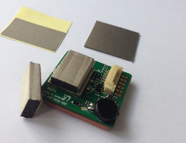

Уважаемый официальный представитель @LStel сообщите, наконец, какой финальный вид должны представлять внутренности 900-го. Ибо на руках сейчас гуляет 3 разновидности РД.
1. Номера 1404 (первая партия).
а) GPS модуль бракованный и Вы высылаете весь комплект для самостоятельной замены.
б) GPS модуль не бракован и ловит, сам РД не глючит. Надо ли им производить замыкание рупора и адсорбера процессора (прокладка №3), а также производить уплотнение между рупором и модулем GPS (прокладка №2). Если надо, то какими материалами, т.к. Вы вряд ли будете рассылать эти прокладки...
2. Номера 1406 (вторая партия) с замененным модулем GPS, но без прокладок №2 и 3. И что им делать в данной ситуации...
3. Номера 1408 (третья пария) с замененным модулем GPS и всеми уплотнительными и проводящими прокладками в комплекте.
Добрый день! Финальный вид - это не главное, главное, чтобы радар-детектор исправно работал, это основное. Поэтому - если радар-детектор хорошо работает, то это не ваш случай. По пунктам:
1 - а - меняем, высылаем комплект - пишите мне, пожалуйста, в личку.
1 -б - ничего не делаем, все работает.
2. - Радар-детектор исправно работает - ничего не делаем. В случае возникновения проблем - пишем тут, придумаем решение.
3 - Аналогично - ничего не делаем
Дополнение: Прокладка №2 - любой непроводящий клеящийся материал (плотный), прокладка №3 - для соединения абсорбера с металлической частью рупора может использоваться фольга, медная или латунная проволока. Абсорбер - уточним у инженеров, из чего он сделан.
Дополнение 2: огромная просьба - если радар-детектор работает исправно, давайте не будем ничего додумывать :)
Угу. Значит засовывание фольги между рупором и сами знаете чем, все же имело свое положительное влияние? А то я уж начал сомневаться:)
Прокладка №2 у вас очень даже проводящая, т.к. снаружи сделана из того же материала, что и №3

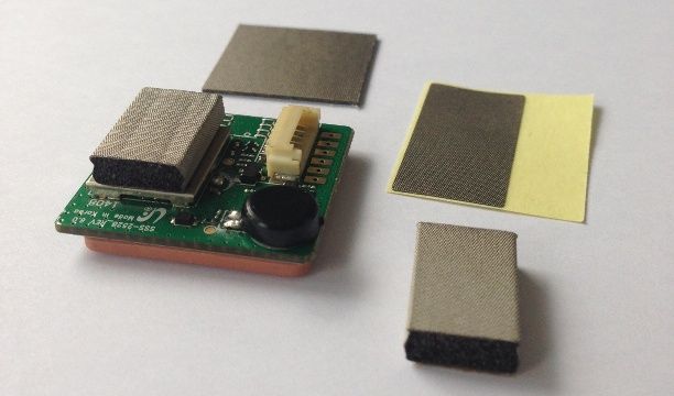

Посмотрите, пожалуйста, я ее максимально крупно отсняла, уточним у корейцев тогда еще раз завтра.

Уважаемая LStel, то что показано на последнем фото не соотвествует с тем, что показано на фото с инструкции. Уточните, пожалуйста, что куда клеить? Так как в инструкции деталь 2 клеим на экран чипа - эта наклейка занимает только полэкрана. На фото (крупное) - экран чипа закрыт полностью...
В инструкции так же полностью заклеено

но уплотнительная прокладка №2 в два раза меньше чем экран чипа или туда клеим абсорбер №4? Он приблизительно равен экрану чипа!

Прокладка N2 чуть меньше крышки чипа , но она мягкая и при сборке закрывает всю крышку.
Вы же еще не получили посылку? Просто когда все увидите своими глазами, вопросы отпадут, №2 отлично ложится на металлический экран, закрывающий чип.

В инструкции фото 5 посмотри внимательней.
