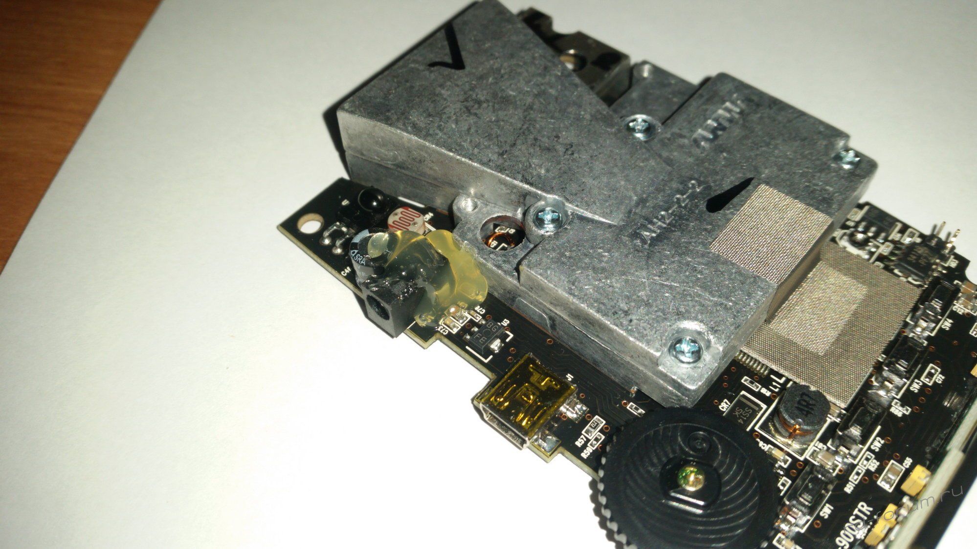

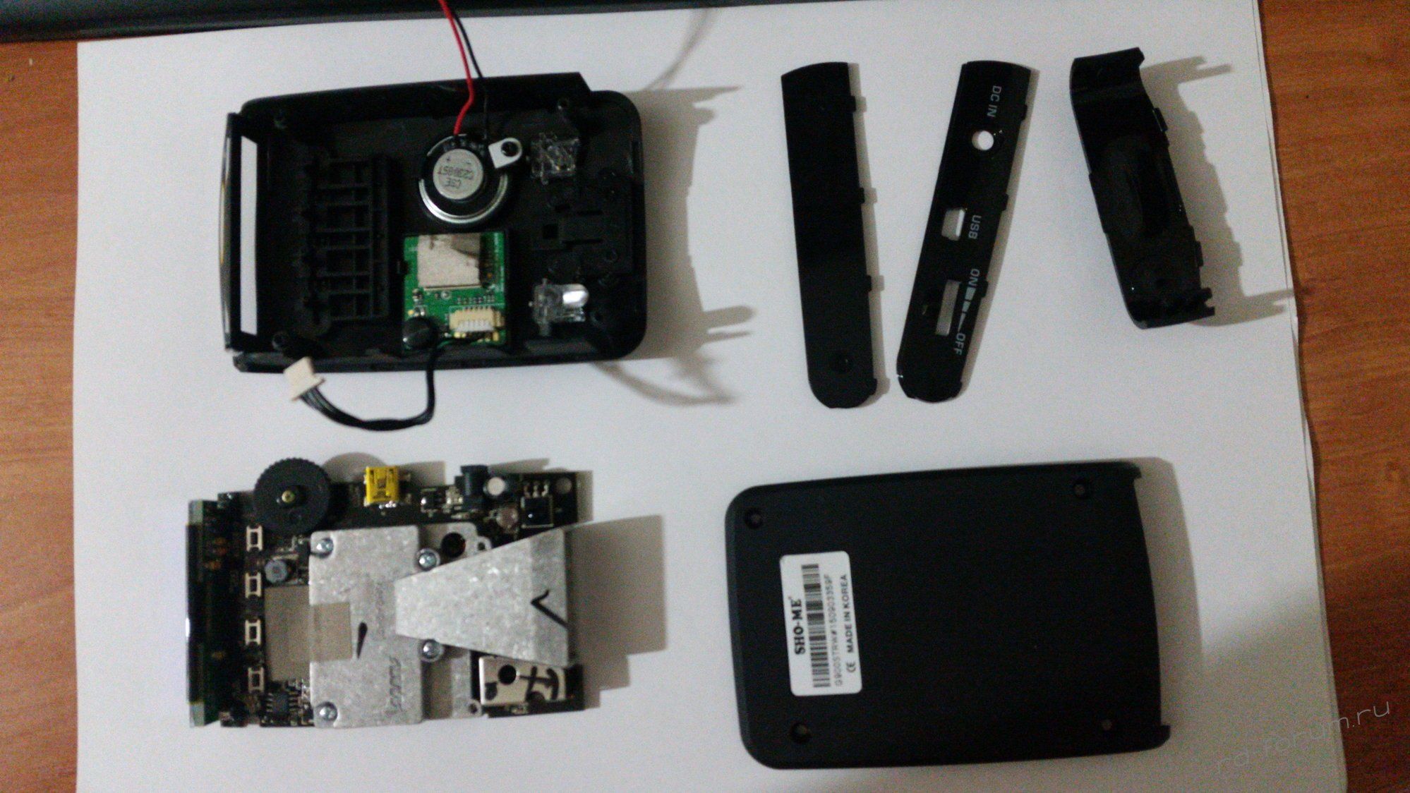

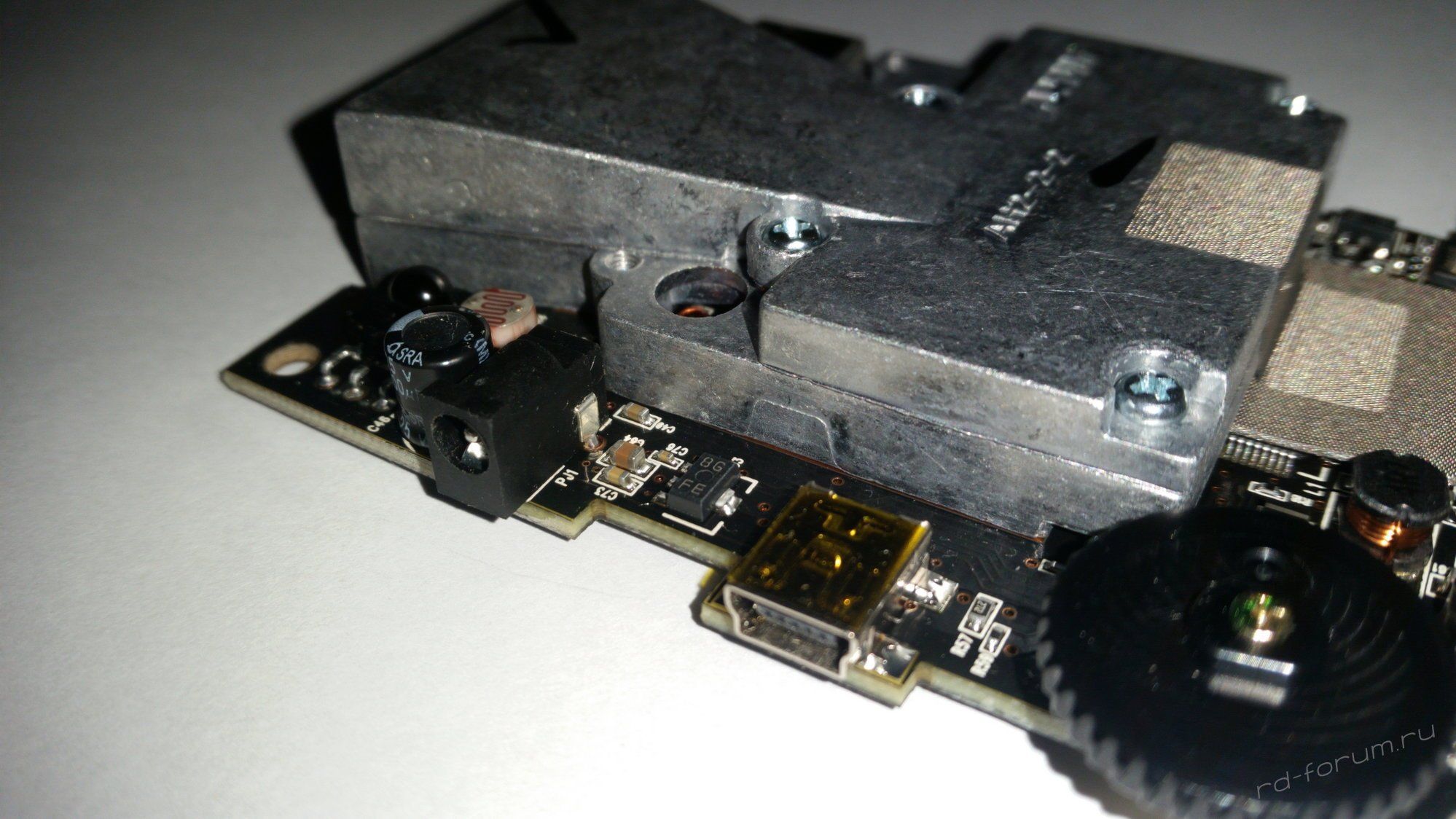

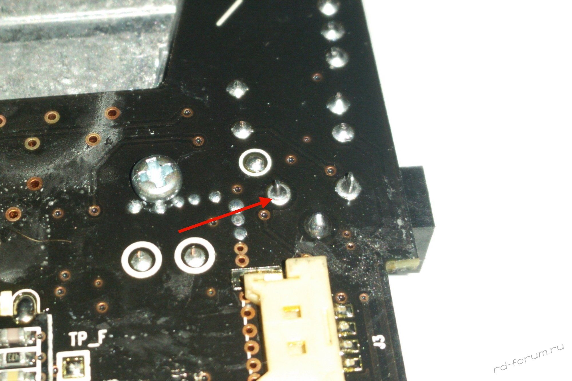

В общем, тот же Ситилинк, мать его итить... Экспертиза до 10 дней и потом ремонт до 45. Да ну их на...
Разобрал, припаял, зафиксировал термоклеем... Работает пока. На сколько хватит. Потом бум думать...
Фото кому интересно...
Разобрал.
Вот и сам разъём питания.
Видно, где непропай. Но я паял все 3 контакта разъёма.
Зафиксировал клеем. Места мало, посмотрим на эффективность.
