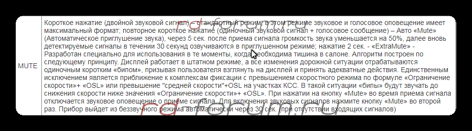

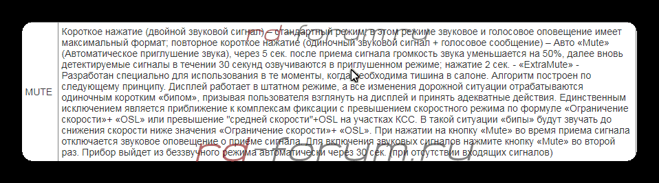

Всем привет. Обновил свой 900-й прошивкой 17 года, базы от 08.08.2017 г. При приближении к радару издает только лишь короткий звуковой сигнал, на дисплее обозначение типа радара есть с указанием количества метров. Отсутствует голосовое сопровождение. В чем дело? Звук включен
@Gorart прочтите вот это!
